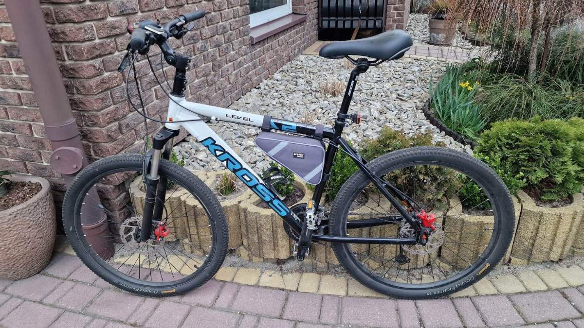

Witam. Nie znalazłem podobnego tematu więc postanowiłem założyć nowy i poradzić się bardziej kompetentnych ode mnie bo ja rowerzystą jestem raczej weekendowym :)
Obecnie posiadam Krossa Level A2 z 2008r w rozmiarze ramy 19". Jest on ze mną już 15 lat i przez ten czas jakieś zmiany w rowerze poczyniłem, głównie napęd jest całkiem wymieniony, kierownica itp. Z istotnych rzeczy które są teraz w rowerze zamontowane:
  • -piasty przód/tył Deore M6000 32h
  • -hamulce hydrauliczne Hayes Radar z tarczami 180/160
  • -przerzutka tył Deore MD-M591
  • -przerzutka przód Alivio, nie pamiętam oznaczenia ale jest od początku w tym rowerze
  • -łańcuch KMC X8
  • -kaseta Shimano HG51
  • -korba Alivio FC-MT210 3 blaty ze sztywną osią
  • -suport prawdopodobnie Shimano bb52 ale nie jestem pewny nie pamiętam co tam zakładałem
  • -amor Rock Shox Dart 2 również od początku w rowerze
Piasty, łańcuch, kaseta, korba, suport, tylna przerzutka i hamulce mają przejechane może 500km także zużyte te rzeczy nie są na pewno a zakładałem je nowe. Pomniejsze rzeczy jak kierownica, regulowany mostek, opony Continental 1.9 itp są raczej mniej istotne do głównego tematu.
Nie jestem zapalonym rowerzystą, lubię się przejechać głównie w weekendy ale jazda na tym rowerze sprawia mi dyskomfort. Męczy mnie pochylona pozycja i od zadzierania szyi do góry po jakimś czasie boli głowa i ogólnie dłuższe dystanse męczą. Do pracy chodzę na nogach, używam hulajnogi elektrycznej i fajnie by było do tego dołączyć rower chociaż nie jest to główne założenie bo raczej chodzi o jazdę rekreacyjną głównie po ścieżkach, lekkich drogach gruntowych. Jazda po górach albo ciężki teren to nie moja bajka. Pomyślałem,  że cross byłby ok tylko jak zacząłem przeglądać te rowery to szczerze mówiąc nie znalazłem nic ciekawego i w moim mniemaniu osprzęt wypada gorzej niż ten co mam teraz - chyba, że się mylę to mnie proszę poprawić. Rowery stricte trekingowe to chyba też nie moja bajka bo sakiewki, bagażniki, lampki na dynamo itp rzeczy to troszkę nie mój styl :D
I teraz pytanie. Opłacalnym pomysłem jest poszukać samej ramy, kół 28" i innego amortyzatora a te graty co mam teraz przełożyć , ewentualnie coś zmodyfikować i zrobić swojego składaka? Generalnie wszystko co robiłem przy tym rowerze to robiłem sam, jakieś klucze i umiejętności są także nie jest to problem. Nie lubię podstawowych opcji w rowerze bo nigdy z takich najprostszych rozwiązań nie byłem zadowolony, zawsze coś gdzieś nie grało. To co tu jest zamontowane jest dla mnie wystarczające, jeśli coś się da usprawnić  bez wydawania góry kasy to też chętnie się dowiem. Fajnie by było jakby rower był trochę lżejszy niż obecnie. Ktoś coś doradzi w którą stronę warto iść?
Moja waga na ten moment 100kg i 184cm wzrostu.
Załączam zdjęcie obecnego roweru. Nie jest zbyt piękny ale dość się razem wyjeździliśmy :)
Patrząc na Twoje wymiary to inwestowanie w obecny rower raczej nie ma sensu. Jak lubisz grzebać w rowerach to kup jakiś używany na kołach 29 lub 28 cali i poprzekładaj co się da. Potem Krossa sprzedaj a ten nowy możesz dalej ulepszać.
Szczerze mówiąc to nie ma w Twoim rowerze żadnych części, które warte byłyby budowania w oparciu o nie nowego roweru. Napęd 3x9, hydrauliczne hamulce i sprężynowy amortyzator. To dostaniesz w nowym rowerze. A patrząc na pozycję i uwzględniając Twoje oczekiwania co do bardziej wyprostowanej pozycji to poszukaj dla siebie roweru crossowego, które są zazwyczaj w geometrii bardziej rekreacyjne i wygodniejsze od mtb. Przykłady:
Giant Roam 2 https://sprint-rowery.pl/rower-crossowy-giant-roam-2-disc-2023?gclid=Cj0KCQjwlPWgBhDHARIsAH2xdNc-uYJ7-u3GBE-RleR4WenmUulIu1JoZoFnXMIc-Au2tLf5Uf0iPMQaAjJgEALw_wcB
Unibike Crossfire  https://www.rowerzysta.pl/Rower-crossowy-Unibike-Crossfire-Man-2022/kolor-grafitowy--niebieski_rozmiar--ramy-21
Kross Evado 5.0 https://sprint-rowery.pl/rower-crossowy-kross-evado-5-0-2023?gclid=Cj0KCQjwlPWgBhDHARIsAH2xdNcrepYJktQxIjc3P3GAivYi59a5xyocDKzMSWgPqIUKP3UYBQjZvUEaAvHVEALw_wcB
