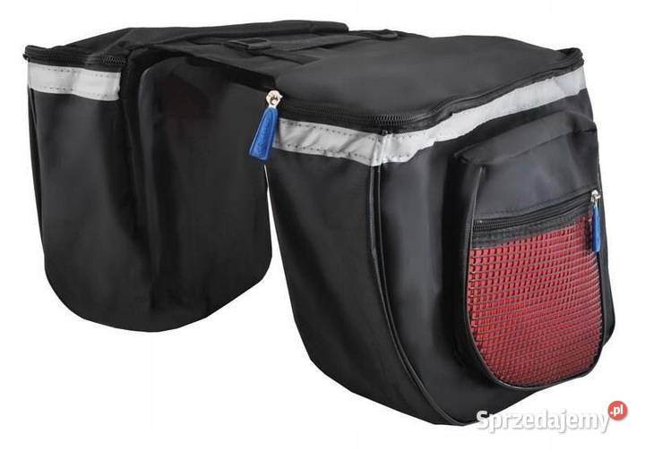

revolta Napisano 23 Lutego 2023 Napisano 23 Lutego 2023 Żadne sakwy nie będą pasować ma ten bagażnik chyba że takie przewieszane . Ale to co kupiłeś sakwy nie patrząc na bagaznik czy będzie to pasowac ? Coś w takim stylu poniżej tylko nie te po te to śmietnik. Fota poglądową.
Gość etam Napisano 23 Lutego 2023 Napisano 23 Lutego 2023 Cytat Ale to co kupiłeś sakwy nie patrząc na bagaznik czy będzie to pasowac ? No generalnie tak, nie wpadło mi do głowy, że może nie pasować. Jakoś w poradnikach o sakwach do rowerów nikt o tym aspekcie nie pisze. Oczywiście kupno nowych toreb też jest jakimś rozwiązaniem, ale chciałem się dowiedzieć czy da się coś zrobić z tym co już mam. Na przykład znalazłem coś takiego https://www.rowerystylowe.pl/p-13955/adapter-do-bagaznika-atran-velo-system co na 99% nie pasuje do mojego zestawu, ale może istnieją inne?
revolta Napisano 23 Lutego 2023 Napisano 23 Lutego 2023 A ten adapter co pokazales wyżej nie zda egzaminu ? Zobacz rozstaw czy ogranie twój bagaznik .do tego czy Twoja sakwy się na nim zmieści i po kłopocie
