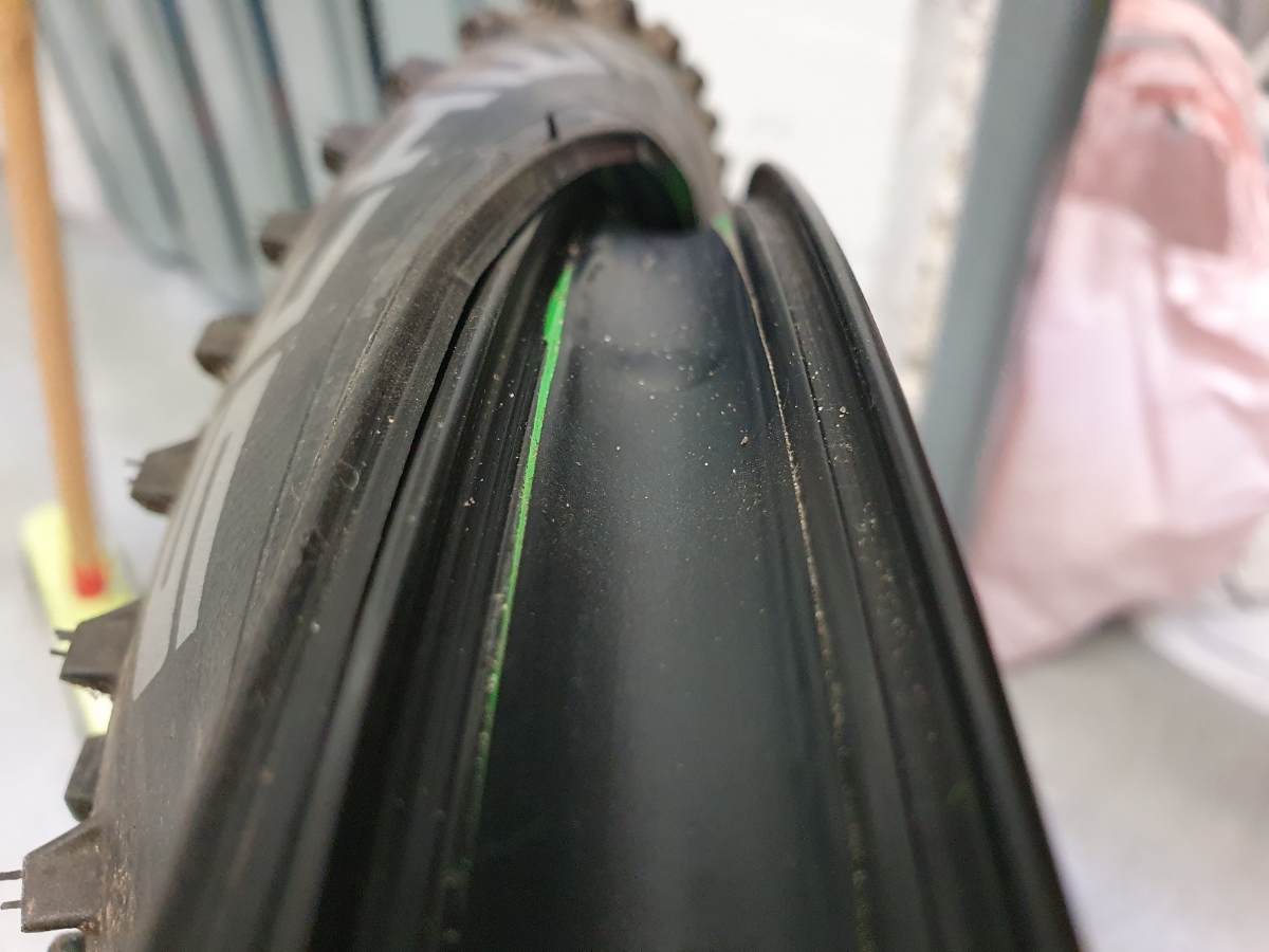

Szukam taśmę do systemu tubeless jak i do dętki, co polecacie. Zastanawiam się pomiędzy gorilla i trezado. Chce aby przy wyciąganiu koła się nie odczepiła i jaką szerokość taśmy wybrać. Rama koła ma szerokość około 24-24,5mm
Jak do MTB to jakakolwiek byle nie za szeroką aby nie zachodziła zbytnio na boki bo tam mają być ścianki opony.
Kupiłem Trezado i odesłałem po taką samą miałem oryginalną w kole i nie trzymała (słaby klej i strasznie sztywna)
Kupiłem za grosze na tasmy.pl dwa rodzaje (jedna elektryczna druga jakaś inna), dwie szerokości (do różnych kół) i trzymają już rok.
