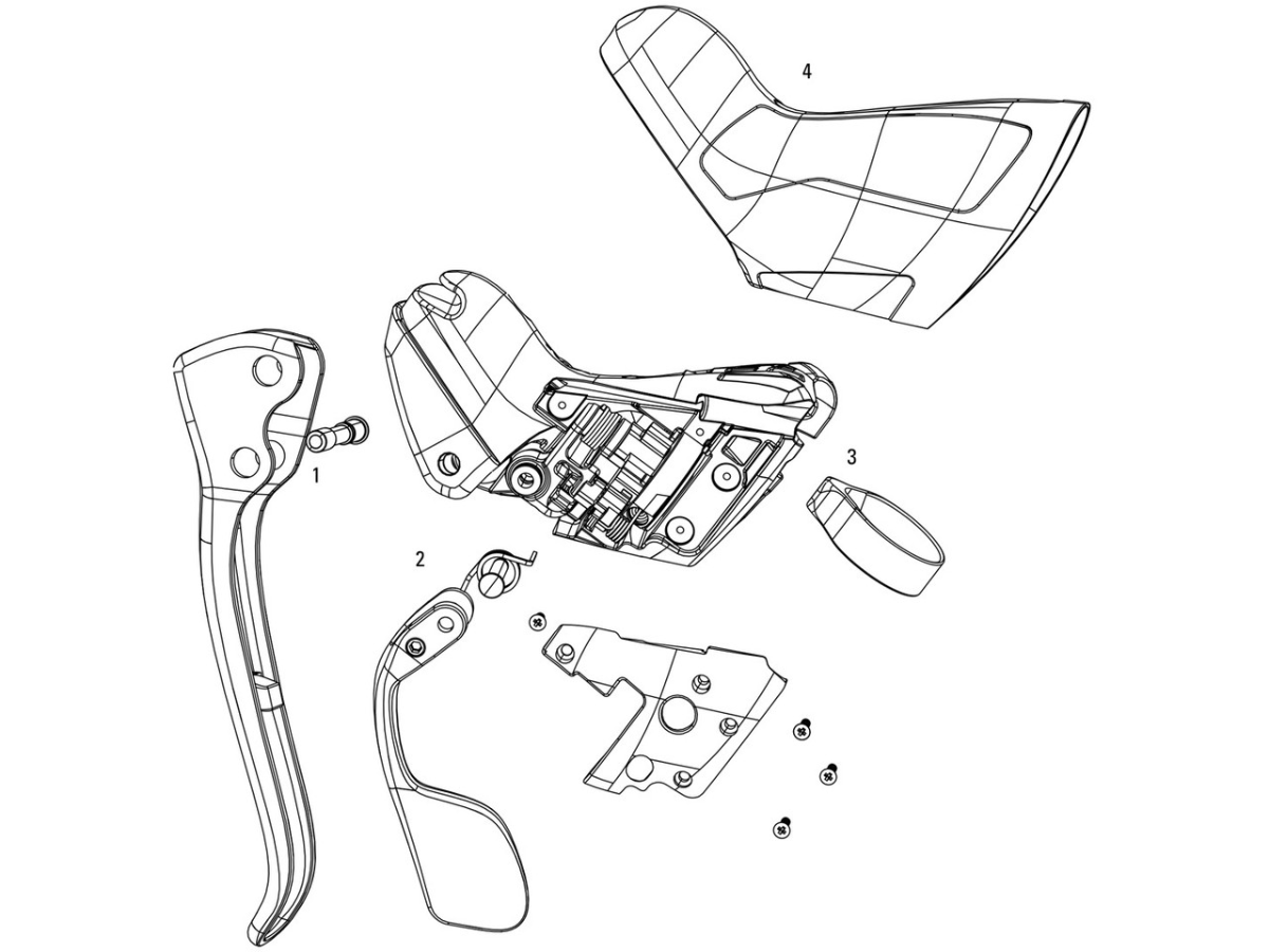

Klamkomanetki sa w rowerze ustawione fabrycznie do wewnatrz kierownicy co mnie irytuje juz i chcialbym to ustawienie skorygowac tak aby byly klamki rowno z kierownica. Gdzie znajde srube ktora poluzuje zaciski na klamce?
Szukalem na necie tego ale znalazlem jedynie regulacje hamulca - reach.
Śruba wkręca się w element nr 3. Musisz odgiąć gumowy uchwyt.
Z tego co kojarzę, w SRAM klucz wkłada się od przodu, a nie tak jak w przypadku Shimano, po podniesieniu tylnej części. No ale musisz sprawdzić, bo widziałem tylko pojedyńcze modele.

Dzieki, udalo mi sie skorygowac klamki, pod guma byla sruba od opaski wiec bylo w miare latwo. Na poczatku myslalem ze to byly sruby od hamulca i obawialem sie ze odkrecenie ich spowoduje rozregulowanie hamulców.
