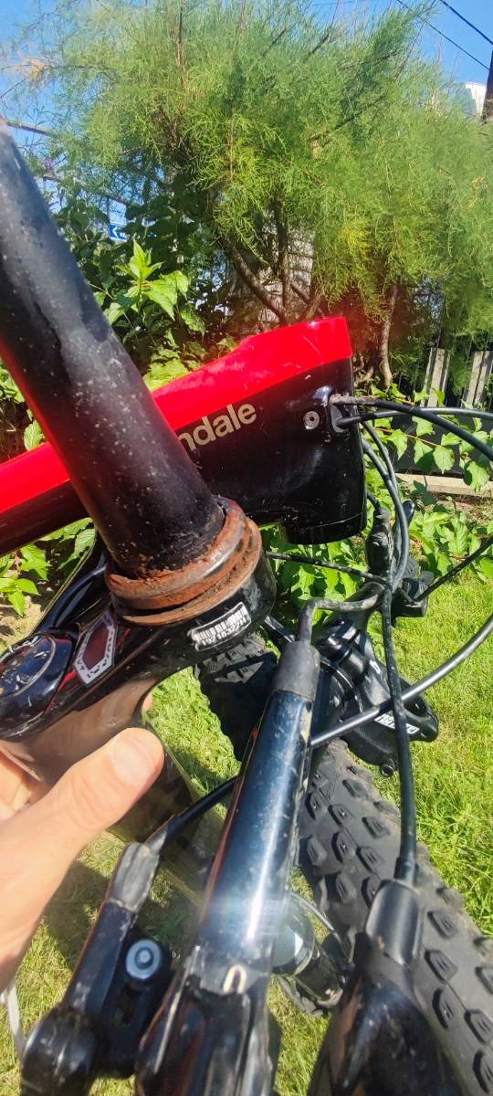

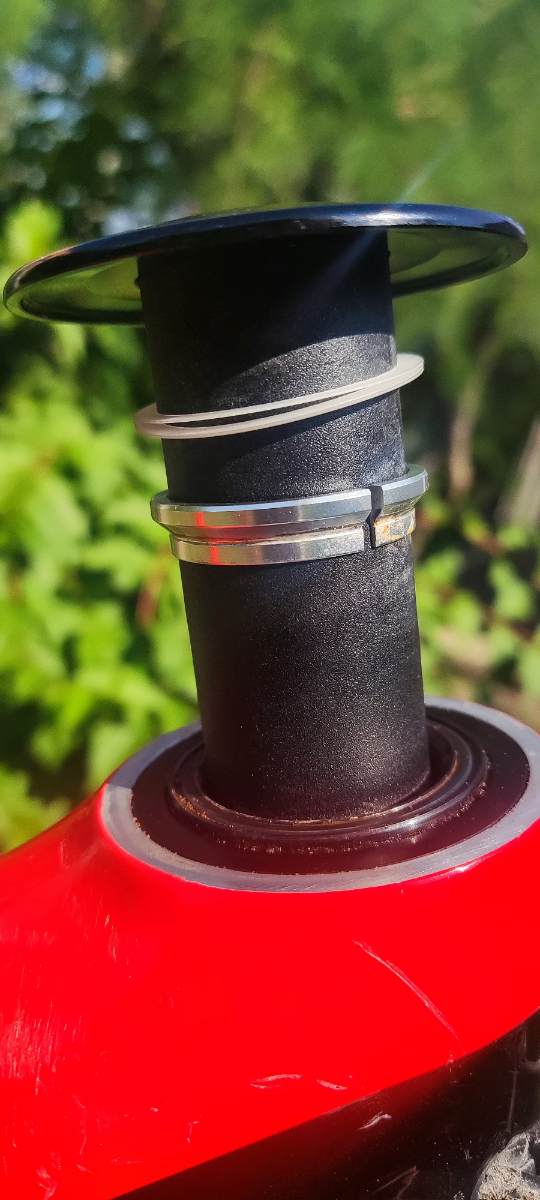

feru Napisano 11 Września 2022 Napisano 11 Września 2022 Witam, potrzebowałbym dane wymiary łożysk jakie są w tym modelu, wstępne wymiary mam ale nie jestem pewien co do kątów. Znalazłem taki zestaw "Cannondale Scalpel Si M - XL Headset, Si to Tapered, K35019" ale nie ma opisu. Wymiary które zmierzyłem to dolne 51,8x40x8 górne 41x30,2x6,3 , nie wiem czy prawidłowe i i czy górne kąty to 36/45 ? Ktoś już wymieniał, jakiś symbol ?
Mod Team Puklus Napisano 11 Września 2022 Mod Team Napisano 11 Września 2022 A tam będzie lefty czy inny widelec docelowo ? Bo w zależności od modelu to bedzie inaczej. Te starsze gdzie fabrycznie był lefty, lefty ma być i by założyć cos innego trzeba adaptery. Te nowe canondale gdzie jest juz lefty ocho maja zwykła główkę ramy i można normalny widelec założyć bez zabawy. Pytanie o którą ramę pytasz. Najlepiej podaj rocznik to ci znajdę jak mi sie uda cały tech doc z canondale.
feru Napisano 11 Września 2022 Autor Napisano 11 Września 2022 Nie mój rower, z tego co odczytałem z foto to rocznik 2019. "Miski" są ok tylko te łożyska trzeba wymienić . Najbardziej zależy mi na wymiarach łożysk bo sobie poszukam i dopasuję. Znalazłem na allegro opis ze ktoś kupił dolne 51,8x40x8 36/45 i pasuje do Cannondale scalpel si 2 carbon, 2019r lefty . Czy górne też będzie 36/45
Mod Team Puklus Napisano 11 Września 2022 Mod Team Napisano 11 Września 2022 Z tego co pamiętam górne będzie 41.8 ale jutro w robocie zerknę jak nie zapomnę. https://www.scribd.com/document/550024161/2019-Cannondale-Tech-Book-101718 tu znalazłem tech doc ale jest zabezpieczony ale niby jest free trial na 30 dni.,
