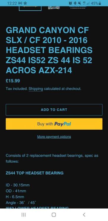

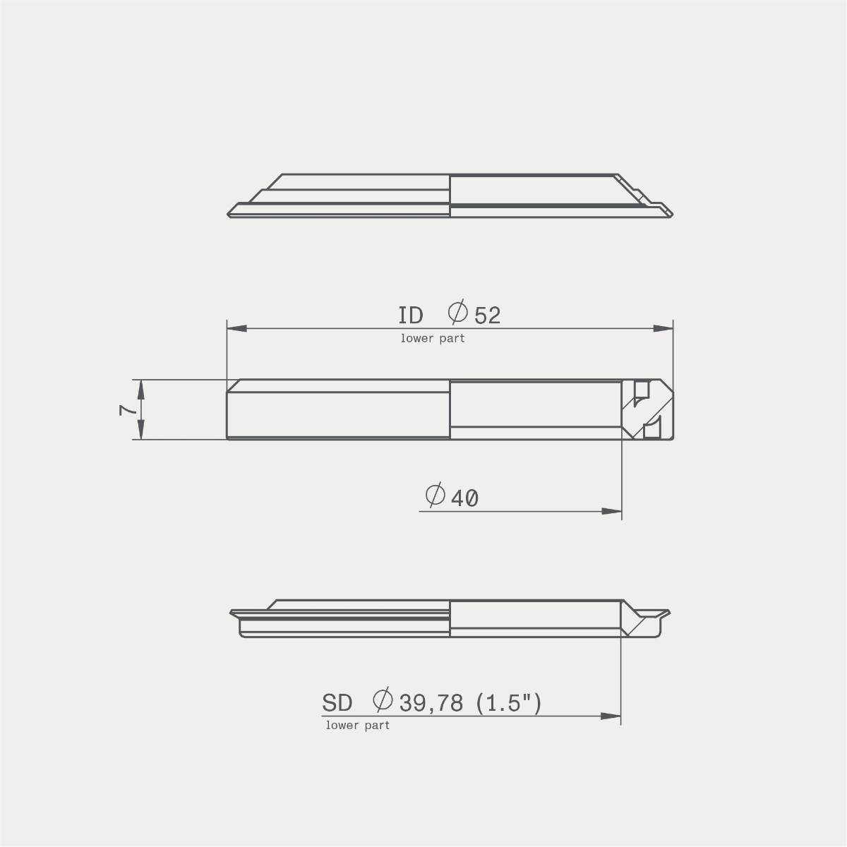

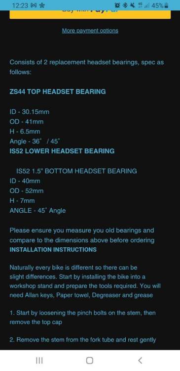

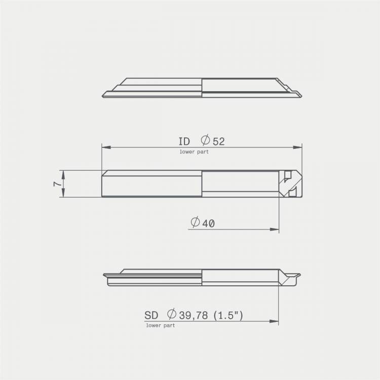

Pulse Napisano 21 Maja 2022 Napisano 21 Maja 2022 Witam, Nie mogę się nigdzie doszukać jakie są łożyska sterowe w Canyonie, model carbon Grand Canyon CF 6.9 SL 2013, fabrycznie stery Cane Creek 40 ale łożyska były zmieniane i nie mają oznaczeń. Czy ktoś może potwierdzić dane łożysk do tej ramy?
schwinn0 Napisano 22 Maja 2022 Napisano 22 Maja 2022 Chcesz całe stery czy tylko łożyska? Oryginalnie tam siedziały cane creek 40 is41/is52
ironowy Napisano 26 Czerwca 2022 Napisano 26 Czerwca 2022 Witam bardzo przydatna informacja sam jestem na etapie szukania łożysk i jest problem w Acros z dostępnością dolnego łożyska . Chciałbym się dowiedzieć czy nabyłeś w/w łożyska i czy jest możliwość znalezienia zamiennika ? Bardzo dziękuje za ewentualną odpowiedz.
schwinn0 Napisano 26 Czerwca 2022 Napisano 26 Czerwca 2022 Zerknij do formickiego i do cyklomanii. Oba sklepy mają łożyska cane creek
