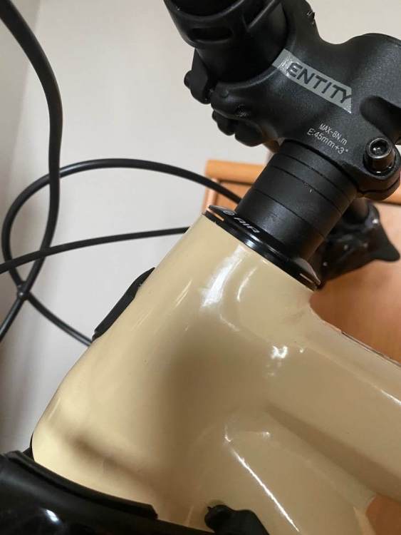

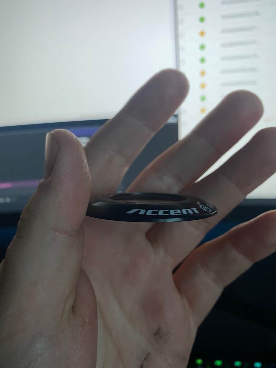

DzejkiBejki Napisano 17 Marca 2022 Napisano 17 Marca 2022 Pytanie odnośnie sterów: Czy w tym miejscu powinna być taka szpara? Wydaje mi się że nie, jest ona widoczna na pierwszym zdjeciu, wymieniałem kilka dni temu stery pod amorka tapered, wszystko poszło gładziutko jak masełko 😀, gdy wszystko jest skręcone nie ma żadnych luzów itp, Luz który widać pod „przykrywką” łożyska ( wydaje mi się ) jest spowodowany plastikową podklądką którą trzymam w dłoni, używam podkładki która przyszła do mnie wraz ze sterami, sama podkładka jest dobrze wpasowana w łożysko, Użycie starej podkładki jest niemożliwe, stare łożyska były wiankowe co więc sama podkładka jest luźna, stery i łożyska są oczywiście na swoich miejscach Jakieś pomysły?
Gość Napisano 17 Marca 2022 Napisano 17 Marca 2022 One niestety tak mają. Dlatego ja wymieniłem na model EXE, gdzie jest uszczelnienie i to całkiem dobre. Nie wiem co za myśliciel je zaprojektował...

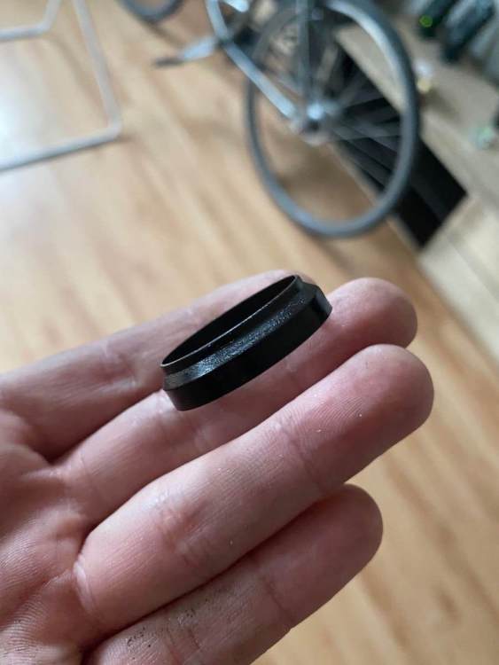

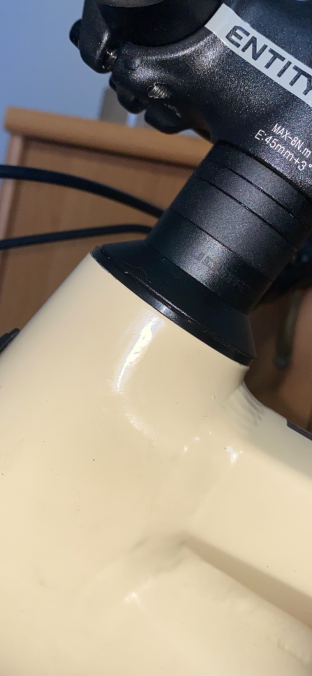

DzejkiBejki Napisano 17 Marca 2022 Autor Napisano 17 Marca 2022 Opiszę rozwiązanie tego problemu w dwóch zdęciach, przecież stara „czapka” też pasuje a jest głębsza i ma gumową podkładkę… chyba jednak nie ma problemu -.-

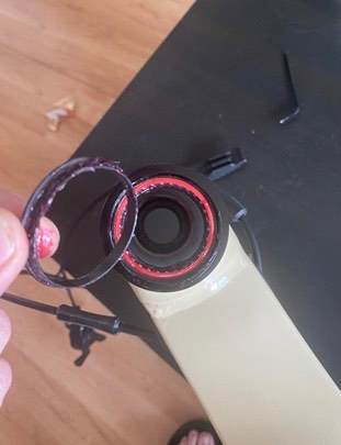

DzejkiBejki Napisano 18 Marca 2022 Autor Napisano 18 Marca 2022 Już kupiłem zestaw exe i wymienię całość, okazało się że jedno łożysko jest rozsypane, a sprzedawca stwierdził że to moja wina bo przy wbiciu misek coś poszło nie tak (pomijając fakt że łożysko wchodzi w miskę bez użycia jakiejkolwiek siły)… na szczęście jestem w oknie zwrotu allegro także zwracam jako produkt wadliwy a nowość zamontuje jak do mnie dotrze, trudno 🤷🏼♂️
Gość Napisano 18 Marca 2022 Napisano 18 Marca 2022 Łożyska nie muszą wchodzić z oporem. Montowałeś miski z wsadzonymi łożyskami?
DzejkiBejki Napisano 19 Marca 2022 Autor Napisano 19 Marca 2022 Nie, broń Boże, do misek pożyczyłem praskę od kumpla z serwisu, łożysko rozsypało się po 1.5h jazdy jak rozłożyłem stery w celu ogarnięcia „luzu” opisanego wyżej, po sprawdzeniu łożysko było jak na zdjęciu.pewnie można było by je złożyć do kupy ale ta uszczelka nie wygląda na stabilną. Także zwrot i komplet exe
