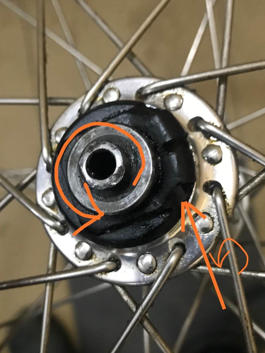

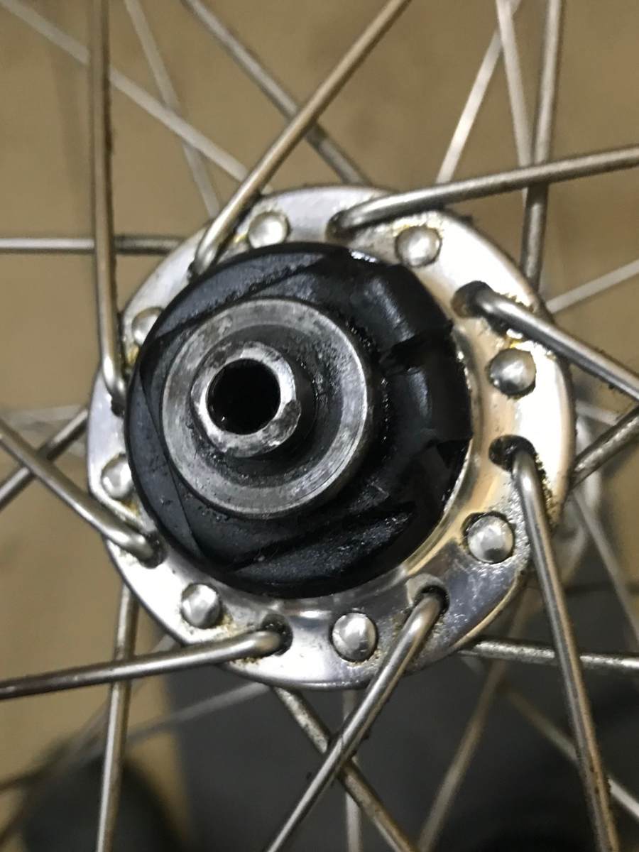

Chciałem wymienić łożyska w kole szosowym Mavic. Czy ktoś może wie, jak dostać się do łożysk? Koło nie jest raczej najnowszego modelu ;). Załączam zdjęcie.
Najprawdopodobniej mniej więcej tak. Najpierw odkręcasz małym imbusem konus od zaciskania na osi, potem albo ściągasz albo odkręcasz cały konus z osi. Prawdopodobnie za tym masz podkładkę i łożysko uszczelnione. Najprawdopodobniej musisz wybić oś gumowym młotkiem i wyciągnąć drugie łożysko. Nie wiem czy masz odpowiednie do tego narzędzia i wiedzę, jeśli nie możesz odkręcić konusa, jeśli chcesz to próbuj, byle niczego nie uszkodzić ;)
