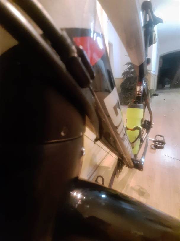

Karol1994czx Napisano 22 Września 2021 Napisano 22 Września 2021 WItam, mam problem z zerwaną główką śrubki w widelcu karbonowym. Jak to wykręcić by nie uszkodzić widelca?
Gość Napisano 23 Września 2021 Napisano 23 Września 2021 Kombinerkami, a jak nie, to są takie specjalne wykrętaki.
woojj Napisano 23 Września 2021 Napisano 23 Września 2021 Natnij piłką zrób wręb na śrubokręt. Przewierć małym wiertłem i wbij jakiegoś torksa. Pytanie czy ta śruba, a raczej to co z niej pozostało da się ruszyć. W ostateczności wiercisz coraz większym wiertłem na przelot i gwintujesz na nowo. Metod jest wiele. Wszystkie trudne. Ale nie jest to niemożliwe.
Karol1994czx Napisano 23 Września 2021 Autor Napisano 23 Września 2021 Ale to jest carbon, myślicie ze jak zacznę nabijać torxa, to nie uszkodzę włókien? Gwintowanie w karbonie samemu jest bezpieczne, nie ma dużego prawdopodobieństwa że uszkodzę widelec?
