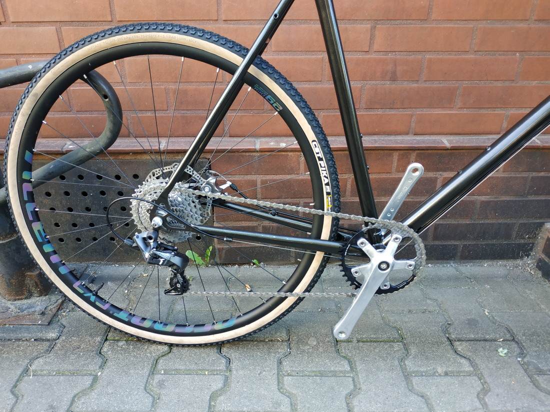

Moim zdaniem kluczowy jest dobór przełożenia a więc i zębatki. Ja u siebie mam sprawdzony set - korba shimano dx 5x110 + zębatka 40 t od banlesa.
Jest to rozwiązanie dość budżetowe, z bdb i sztywną kutą korbą na kwadrat. Tłukę taką korbę już w drugim rowerze. Sprawdza się świetnie.
