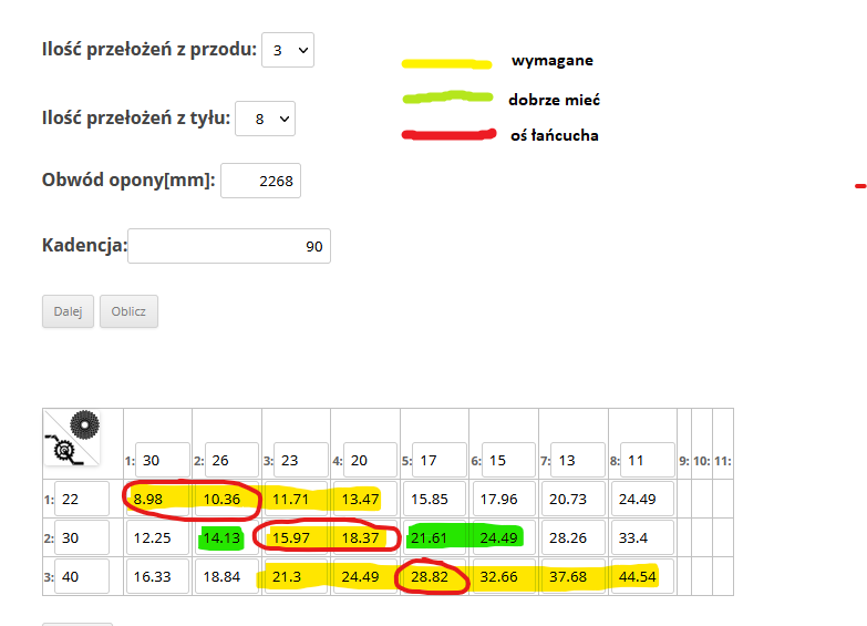

JaromirRK Napisano 18 Lipca 2021 Napisano 18 Lipca 2021 Witajcie! Chcę zmienić korbę z 48-38-28 na 40-30-22. Powinienem otrzymać przełożenia jak ze zdjęcia. Obecna konfiguracja: Author Stratos 22" opona tył 47-622, piasta NT-D042SB, kaseta SHIMANO HG-30-8 (11-30), korba SUNTOUR XCT-V2-308 48-38-28 (170/175 mm) suport oryginalnie był SUNTOUR XCM monoblok - teraz nie pamiętam co. Moje pytanie brzmi: Czy biorąc pod uwagę geometrię ramy i piasty, ogarnięty serwisant będzie w stanie określić położenia osi łańcucha aby przynajmniej orientacyjnie osiągnąć to co jest zakreślone na czerwono w tabeli? Czy to w ogóle jest osiągalne, czy to się da określić przed zakupem/montażem nowych części? Czy nawet nie zawracać głowy sobie głowy i zostawić serwisantowi wolną rękę lub zamawiać części bez analizowania? (Razem z korbą zakładam zmianę kasety i łańcucha, dopuszczam przejście na inny typ suportu itd) Tak wiem temat dziwny , ale dziękuję za konstruktywne sugestie.
remover Napisano 18 Lipca 2021 Napisano 18 Lipca 2021 Do nowej korby powinien być dobrany suport o odpowiedniej długości, takiej jakiej sugeruję producent. I będzie wszystko dobrze. Ponieważ zmieniasz 48 aż na 40, to przerzutka przednia też do wymiany. Na taką która jest przenaczona do korb z taką ilością zębów.
JaromirRK Napisano 18 Lipca 2021 Autor Napisano 18 Lipca 2021 Ok, przerzutka to raczej nie będzie duży problem, ale dziękuję za uwagę bo szczerze się nie spodziewałem
