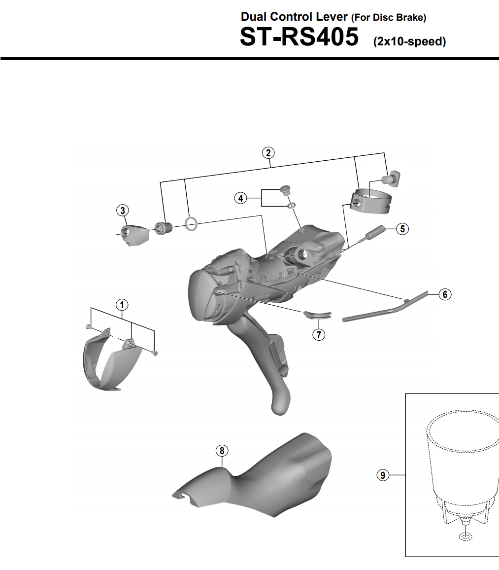

llemon Napisano 30 Czerwca 2021 Napisano 30 Czerwca 2021 Dzień dobry, Czy któryś z grupowiczów swoich przepastnych szufladach posiada części zamienne do klamki jak w temacie. Potrzebuję części oznaczonej na poniższym schemacie cyfrą 6. Zgodnie z nomenklaturą Shimano jest to część o numerze Y03N74000 (R.H. SL Cable Guide B). W mojej starej klamce kapkę mi się ten plasticzek połamał i negatywnie to wpływa na jakość zmiany biegów. Jeżeli ktoś będzie dysponował w.w. częścią, chętnie odkupię. Pozdrawiam
Gość Napisano 30 Czerwca 2021 Napisano 30 Czerwca 2021 Wątpię żeby ktoś miał. Wyjmij teflonowy wkład z pancerza przerzutki i tam wsadź. Może idealnie nie będzie, ale na pewno lepiej.
llemon Napisano 30 Czerwca 2021 Autor Napisano 30 Czerwca 2021 Dzięki za odpowiedź, będę próbował jeżeli nie znajdę nigdzie oryginału
