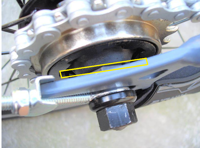

Witam. Chcę zrobić przegląd tylnej piasty mojego single speeda. Jakim kluczem mogę odkręcić ten wolnobieg? W sklepach internetowych są klucze do wolnobiegów jednorzędowych ale ja nie wiem, który kupić...
Z tego co mi się wydaję to do serwisu piasty nie musisz demontować wolnobiegu.

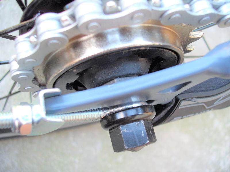

Wystarczy że rozkontrujesz lewą stronę piasty. Jak chcesz zdemontować wolnobieg to możesz zastosować płaskownik, jakąś grubszą blachę.
Montujesz płaskownik do imadła i odkręcasz. Podrzucam zdjęcie.
