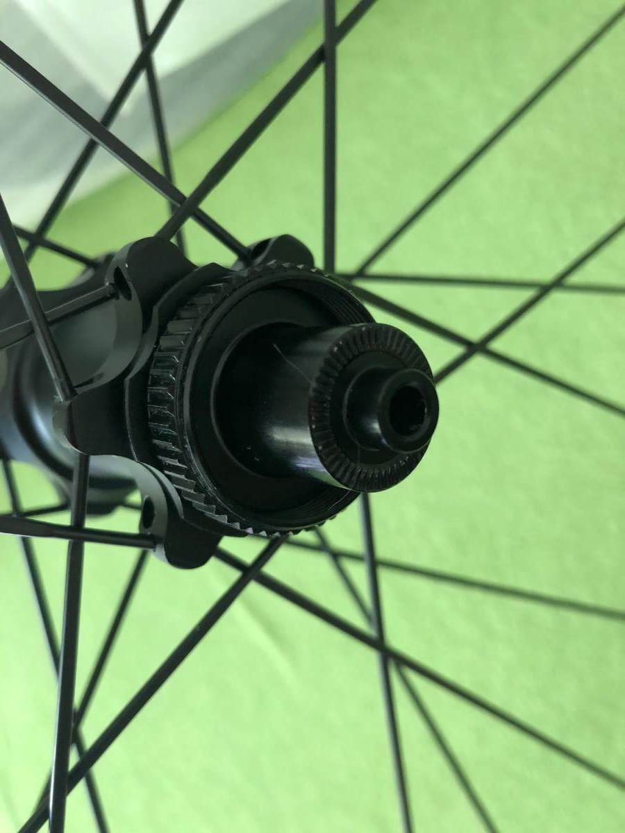

maciej.karas Napisano 5 Maja 2021 Napisano 5 Maja 2021 Cześć Mam piasty Novatec D791SB i D792SB pod tarcze thru axle i szybkozamykacz. Zmieniam sobie ramę w rowerze szosowym ale chcę zostawić koła. Rama będzie pod sztywną oś 142x12 i 100x12. Ktoś pomoże jak to przerobić? Szukam w internecie i na forum ale nie jestem pewien czy robię to dobrze. Będę wdzięczny za pomoc
Lokill Napisano 5 Maja 2021 Napisano 5 Maja 2021 Trochę tam zamieszałeś ale domyślam się że obie piasty są pod QR. Wersja TA (100x12 i 142x12) od QR różni się tylko kapslami. Wymień i po sprawie
maciej.karas Napisano 5 Maja 2021 Autor Napisano 5 Maja 2021 tak, obie teraz są pod QR. Czyli kwestia wymiany kapsli oraz oczywiście samej ośki? Czy osie są już uniwersalne? Czyli jak kupię 100x12 i 142x12 to będzie pasować? Dzięki
kuba79 Napisano 5 Maja 2021 Napisano 5 Maja 2021 Oś musi pasować do ramy (gwint), więc zwykle dostajesz ją w komplecie z ramą, a nie z kołami, tak że chyba nie musisz się o to martwić.
maciej.karas Napisano 31 Maja 2021 Autor Napisano 31 Maja 2021 dobra. Chyba już rozumiem. Czy ktoś mi tylko może jeszcze powiedzieć jak wymienić te kapsle? Bije się z tym od jakiegoś czasu a nie chce rozwalić. Co więcej, czy te kapsle z linku będą pasować? to o to chodzi? Tam jest napisane, że one są do osi tylnej, do przedniej też podejdą czy mam szukać innych, których nie znajduje? Dzieki i sorry ale jestem kompletnie zielony w temacie... https://allegro.pl/oferta/dt-swiss-koncowki-piasty-tylnej-142-12-x12-7767490704?utm_feed=aa34192d-eee2-4419-9a9a-de66b9dfae24&utm_source=google&utm_medium=cpc&utm_campaign=_UZSD_pla_sport_turystyka_rowery_akcesoria_sport_bicycles&ev_adgr=Rowery&gclid=Cj0KCQjwktKFBhCkARIsAJeDT0g4MzsiK9XJW9IOK1hO52ZkkmAcJKDAxYBIYiVax2nRgq1GJrGqejIaAhMaEALw_wcB
