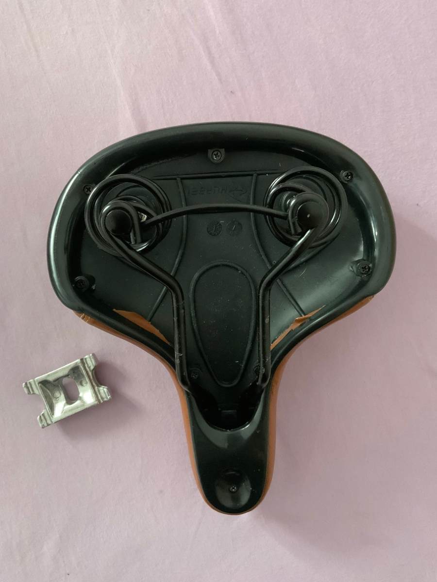

[pręty siodełka] problem z dopasowaniem do rowków jarzma
Może problem trywialny, ale jak założyć siodełko z szerzej rozstawionymi prętami żeby zmieściły się w rowkach jarzma?
Generalnie to są grubsze rurki (pręty) i strasznie ciężko je zewrzeć rękoma
załączone zdjęcie
Raczej musisz użyć szerszego jarzma. Podejrzewam, że coś w tym stylu

A jakidokładnie jest rozstaw prętów w tym siodle? Znasz producenta siodelka? To nie jest czasem Selle Royal Witch Relax?
https://www.rowerystylowe.pl/p-7948/siodelko-rowerowe-selle-royal-witch-relax
Jeśli tak, to to jarzmo powinno pasować:
https://www.rowerystylowe.pl/p-2265/jarzemko-selle-royal-classic
Plus oczywiście odpowiednia sztyca.
Wolałbym nie kupować jarzma starszego typu, mam już sztyce z jarzmem jak w załaczniku.
Rozstaw prętów w siodełku (Romet) jest jakieś pół centymetra większy od szerokości rowków w jarzmie.
