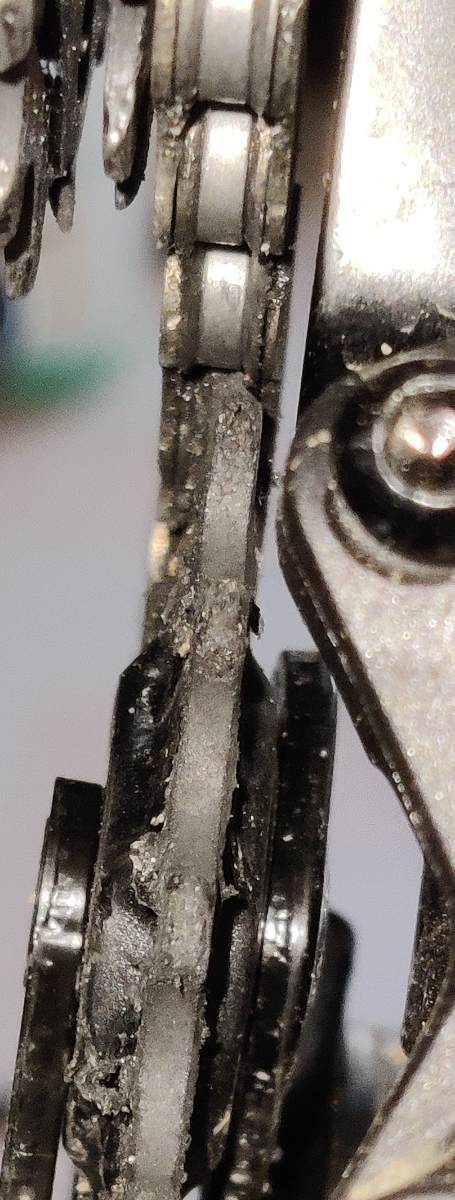

Garol13 Napisano 25 Marca 2021 Napisano 25 Marca 2021 Na zdjęciu jak widac zębatka jest dosyć krzywo ustawiona i przez to łańcuch źle chodzi wie ktoś jak mogę to wyprostować? Przepraszam z takie zdjęcie ale musiałem je jakoś skompresować
Gość Napisano 25 Marca 2021 Napisano 25 Marca 2021 A samo kółko ma luz? Bo jeżeli nie, to znaczy że cały wózek jest krzywy.
Garol13 Napisano 25 Marca 2021 Autor Napisano 25 Marca 2021 @skom25 cały wózek bo kółko nie ma luzów. Jest jakiś sposób żeby to wyprostować
Gość Napisano 25 Marca 2021 Napisano 25 Marca 2021 Niby jest, łapiesz ręką i prostujesz. W praktyce to reanimacja trupa, nie naprostujesz żeby było nawet przyzwoicie. Hak prosty?
Garol13 Napisano 25 Marca 2021 Autor Napisano 25 Marca 2021 @skom25 zobacze co da się zrobić bo hak najpewniej jest prosty
Gość Napisano 25 Marca 2021 Napisano 25 Marca 2021 Nie wychodź z założenia że jest prosty, bo to pierwszy element który się krzywi.
Garol13 Napisano 25 Marca 2021 Autor Napisano 25 Marca 2021 @skom25 zaraz idę sprawdzić czy jest prosty
