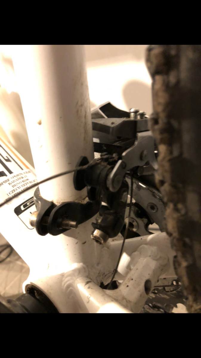

Musisz sprawdzić jakie masz mocowanie przedniej zmieniarki, podejrzewam, że standardowe 34,9mm. Ciąg linki z góry czy z dołu? Wózek pod czy nad obejmą?
aktualnie biore sie za linki i pancerze ale swoja droga przezrutki pewnie beda do wymiany, kwestia kiedy...
34,9 mm, obstawiam top swing, z tym ciagiem to nie jestem pewien, wrzucam foto.
