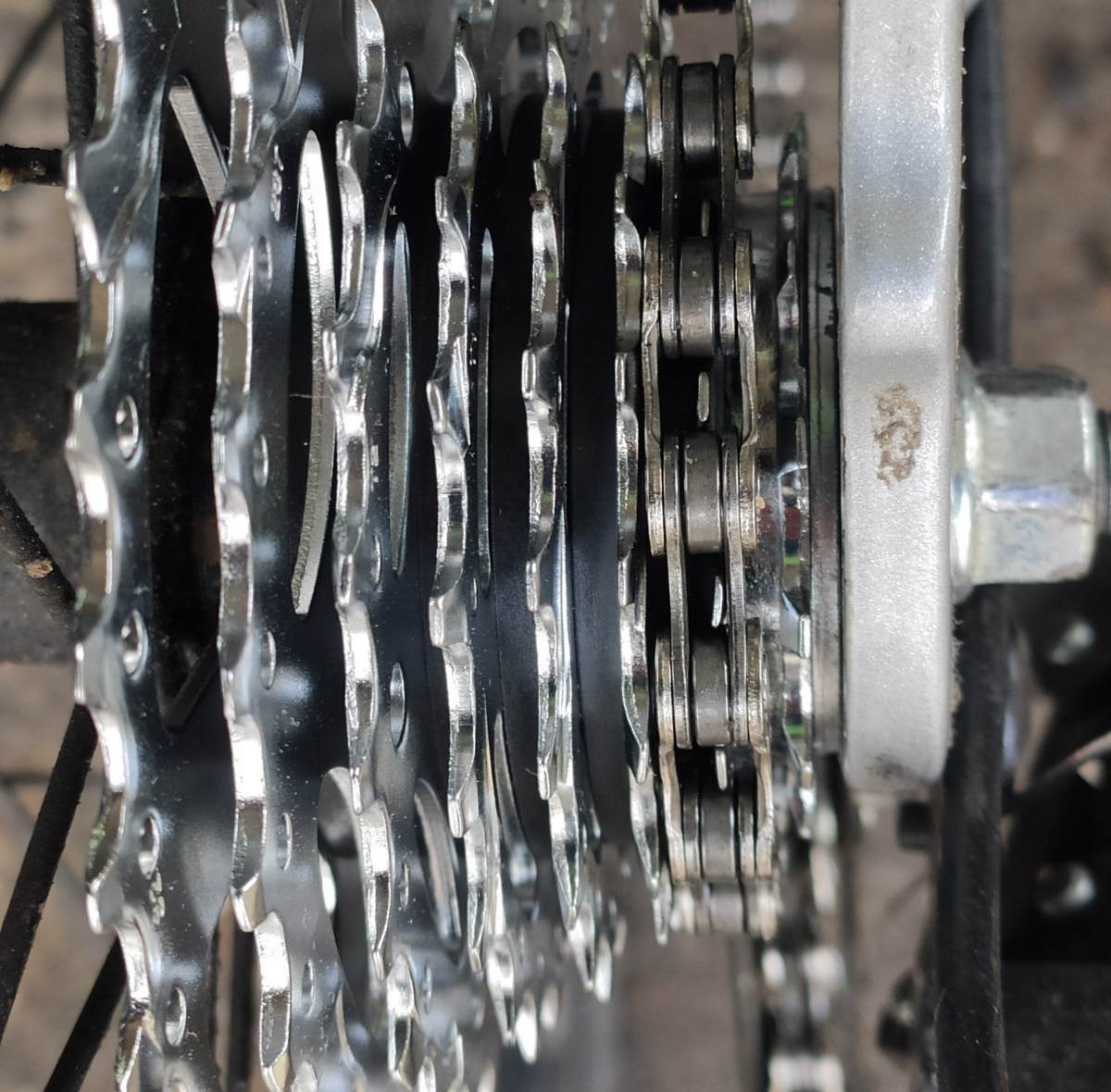

Matthewinf Napisano 12 Marca 2021 Napisano 12 Marca 2021 Witam mam problem z wolnobiegiem ponieważ łańcuch dotyka ramy na 8 biegu. Pisze do was bo powiedzieliście że wolnobieg 8 s będzie pasował na moim tribanie 100. Wszystko na zdjęciu
Gość Napisano 12 Marca 2021 Napisano 12 Marca 2021 Miedzy ramę a wolnobieg wstaw jakiś dystans tzw.podkładkę,
Gość Napisano 12 Marca 2021 Napisano 12 Marca 2021 oczywiscie przyjąłem ze masz łancuch do 8 przełożeń odpowiedni.
Matthewinf Napisano 12 Marca 2021 Autor Napisano 12 Marca 2021 1 minutę temu, mechanikrowerowy1986 napisał: oczywiscie przyjąłem ze masz łancuch do 8 przełożeń odpowiedni. tak jest to łańcuch kmc x8
Gość Napisano 12 Marca 2021 Napisano 12 Marca 2021 To jest odpowiedni łańcuch i całkiem dobra jakość. https://allegro.pl/oferta/m10-podkladka-powiekszona-nierdzewna-szeroka-10sz-8677651257 Można kupić na sztuki koszt 30gr zaraz ci wysle odpowiednia podładki ta jest za wysoka
Gość Napisano 12 Marca 2021 Napisano 12 Marca 2021 https://allegro.pl/oferta/tuleja-dystansowa-osi-piasty-3-8-czarna-31150-8910966447 i to cos nazywa sie tuleja a nie podkładka 😃 a jak nie masz dospępu do tujeki odpowiedniej to kombinowac z podkładkami m10 tylko bardzo niskimi
ArtGD Napisano 12 Marca 2021 Napisano 12 Marca 2021 Jak się dobrze poszuka to można znaleźć podkładki o grubości np. 2 mm nakładane na oś. Podkładki nawet mają nacięcia, co by się lepiej zapierały o ramę. Edit: o nawet znalazłem http://sklep.ottlik.pl/product_info.php?products_id=3200
SoloTM Napisano 12 Marca 2021 Napisano 12 Marca 2021 Idź do sklepu rowerowego i poproś, powinieneś dostać nawet za free.
