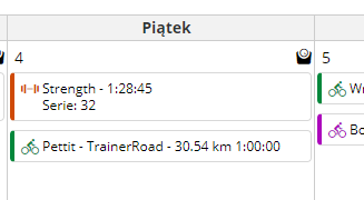

Mod Team safian Napisano 4 Stycznia 2021 Mod Team Napisano 4 Stycznia 2021 Z tymi kolorami to jakaś dziwna opcja, faktycznie kilka miesięcy temu coś popsuli, kiedyś na 100% dało się poustawiać kolory i aktualnie pełny widok kalendarza u mnie działa ok: Natomiast mały kalendarz na dashboardzie wyświetla wszystko na zielono, normalny kalendarz w widoku rocznym tak samo :/
