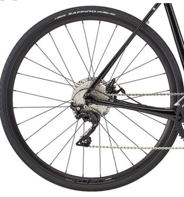

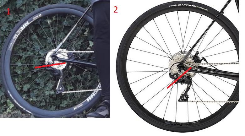

Jot Napisano 21 Października 2020 Napisano 21 Października 2020 Zmieniałem ostatnio hak przerzutki w szosówce i przed odkręceniem przerzutki nie spojrzałem jak jest zamontowana. Przerzutka ma dwie wypustki, które pozwalają na montaż jej na haku przynajmniej w dwóch pozycjach. Na szczęście miałem jakieś zdjęcie mojego roweru więc zamontowałem na oko tak jak tam i wszystko działa dobrze (zdjęcie 1). Ale znalazłem też zdjęcie mojego modelu roweru w katalogu i tam przerzutka jest tak zamontowana, że jest dużo niżej (zdjęcie 2) - widać to po czerwonej linii na zdjęciach wyznaczonej pomiędzy dwoma nieruchomymi śrubami przerzutki. Na zdjęciach znalezionych w Google też jest raz tak, a raz tak. I teraz pytanie - dlaczego jest różnie, od czego to zależy i jak jest dobrze. Domyślam się, że może chodzić o wielkość największej kasety zębatki albo długość łańcucha, ale nie znam się na tym, bo przerzutkę zmieniałem drugi raz w życiu, w tym pierwszy raz w szosówce. Rodzaju kasety nie zmieniałem, w opisie w katalogu największa zębatka w tym rowerze też ma 34 zęby. Tak jak pisałem, niby przerzutka działa dobrze, ale rower miał kilka wizyt w serwisach, gdzie zajmowali się nim dyletanci i nie wiem czy czegoś nie poprzestawiali w trakcie.
Lawstorant Napisano 21 Października 2020 Napisano 21 Października 2020 Zdjęcia są pod innym kątem. Ot, zagwozdka
Jot Napisano 21 Października 2020 Autor Napisano 21 Października 2020 Nie, to nie ma znaczenia. Na drugim linia jest równoległa do ramy, na pierwszym nie. Inne zdjęcie:

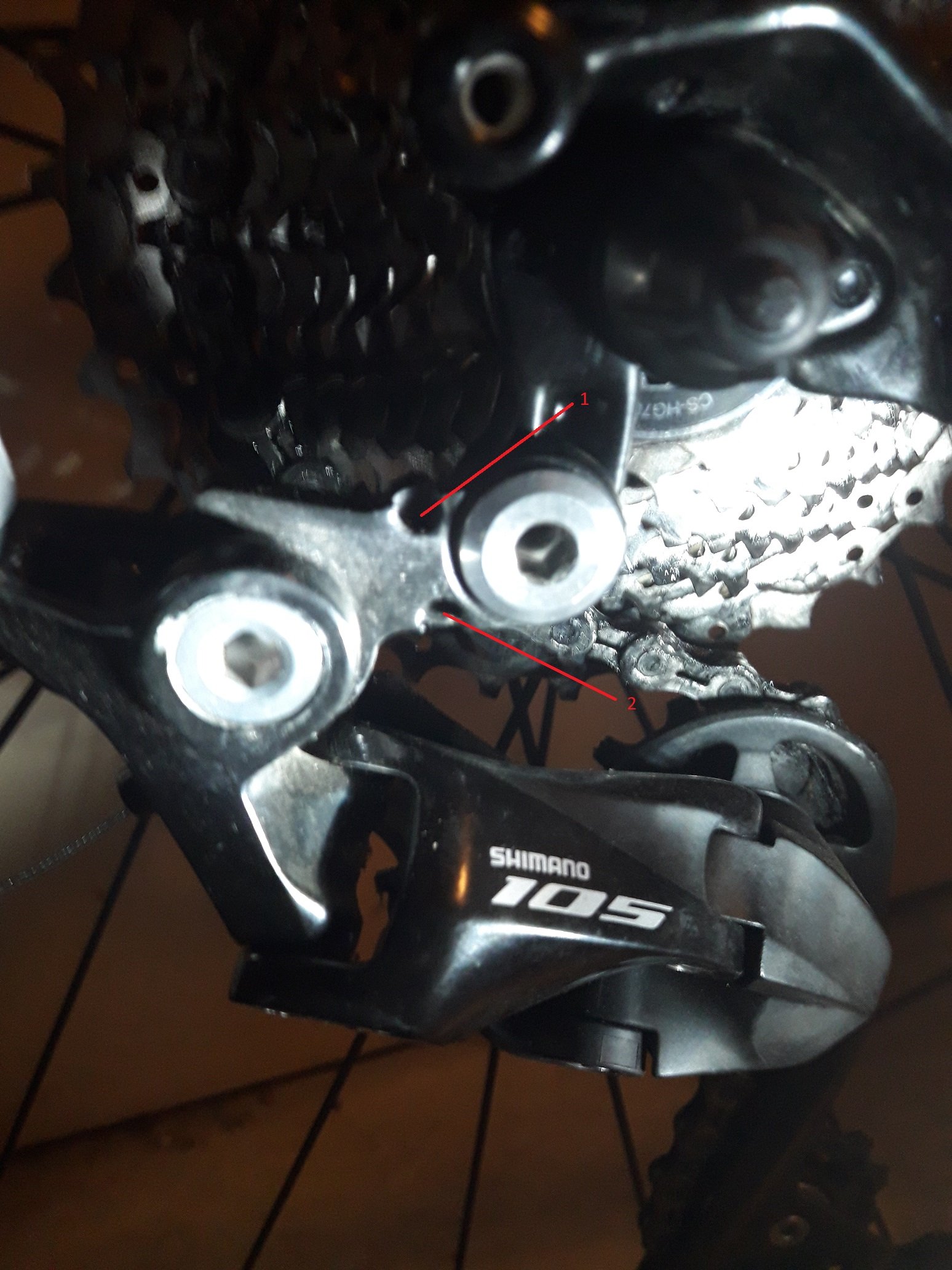

Gość Napisano 22 Października 2020 Napisano 22 Października 2020 Przerzutka Shadow, tego sie nie da zle przykrecic. Co najwyzej przy dokrecaniu moze oddalic sie od haka. Wrzuc zdjecie przerzutki, to Ci zaznacze co powinno dotykac haka.

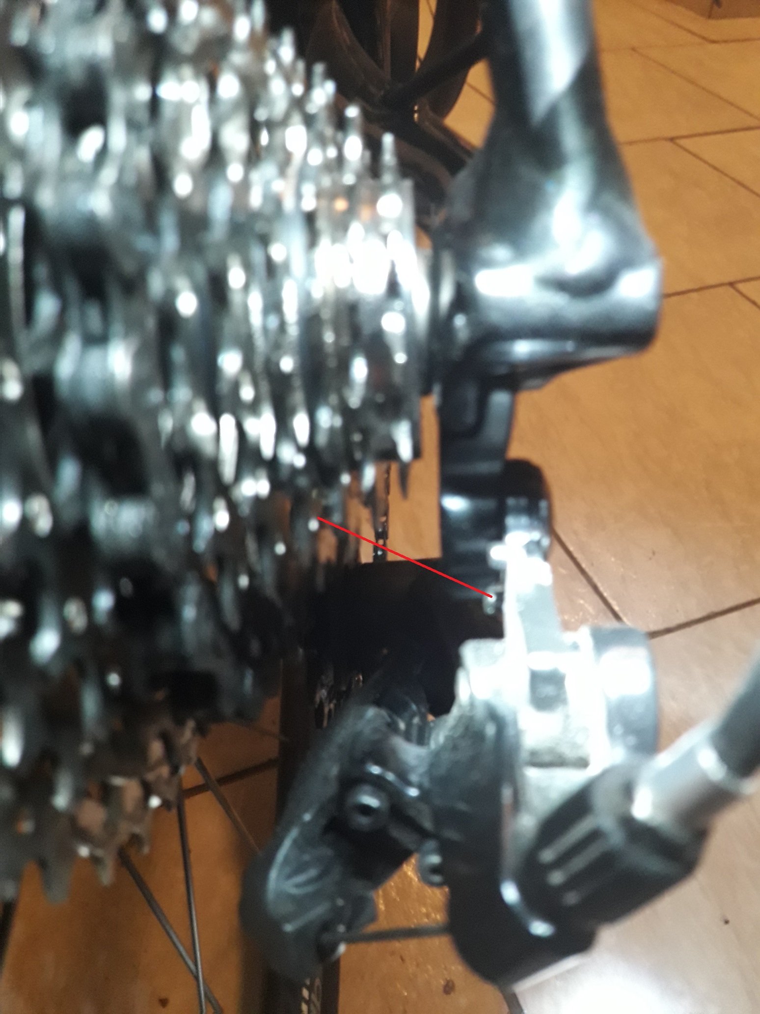

Jot Napisano 22 Października 2020 Autor Napisano 22 Października 2020 Na pierwszy zdjęciu zaznaczyłem wypustki blokujące 1 i 2. Obecnie przerzutka opiera się na haku wypustką nr 2. Widać to na drugim zdjęciu. Zdjęcia w internecie sugerują, że da się ją zamontować tak, żeby opierała się o wypustkę nr 1. Nie próbowałem, skoro wszystko działa dobrze, ale jeśli może działać lepiej, to wolę się upewnić.

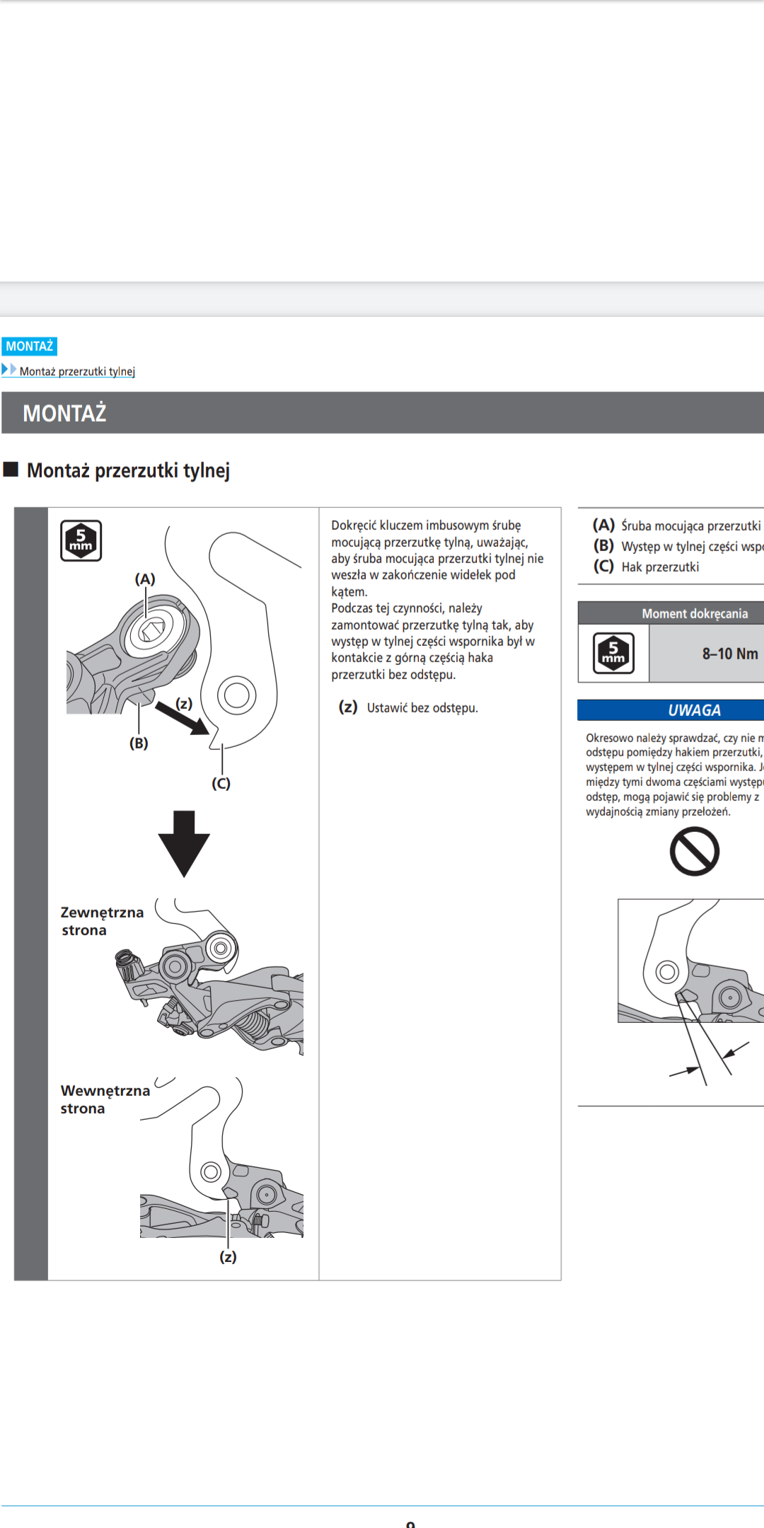

Jot Napisano 22 Października 2020 Autor Napisano 22 Października 2020 No to tak mam zamontowaną jak w instrukcji. Napiszę do nich dlaczego wprowadzają ludzi w błąd, prezentując nieprawdziwe zdjęcia w katalogu;)

Jot Napisano 23 Października 2020 Autor Napisano 23 Października 2020 Na ich zdjęciach przerzutka jest niżej, bardziej na ukos, czyli się opiera na wypustce nr 1. Porównaj drugie i trzecie zdjęcie koła. Gdybym nie znalazł zdjęcia mojego roweru, to pewnie bym zamontował tak jak jest na ich zdjęciu i potem bym zachodził w głowę, że coś nie działa i nawet by mi nie przyszło do głowy szukać instrukcji. Napiszę nie żeby mieć jakieś pretensje czy coś, tylko bardziej z ciekawości co odpiszą, bo nie lubię braku profesjonalizmu.
Gość Napisano 23 Października 2020 Napisano 23 Października 2020 Nadal nie wiem o co chodzi. U nich lancuch jest na najmniejszej koronce, u Ciebie po srodku kasety. Przeciez to normalne ze ulozenie bedzie inne. A jezeli bys zamontowal zle, opierajac sie na zdjeciu katalogowym roweru(!), to jest znak ze nie powinienes sie tego dotykac. Meble tez bedziesz skladal patrzac na zdjecie ze strony, zamiast uzyc ogolnodostepnej instrukcji?
Jot Napisano 23 Października 2020 Autor Napisano 23 Października 2020 Ułożenie będzie takie same. Czerwona oś nie zmienia pozycji podczas zmiany biegów, tylko sama przerzutka.
