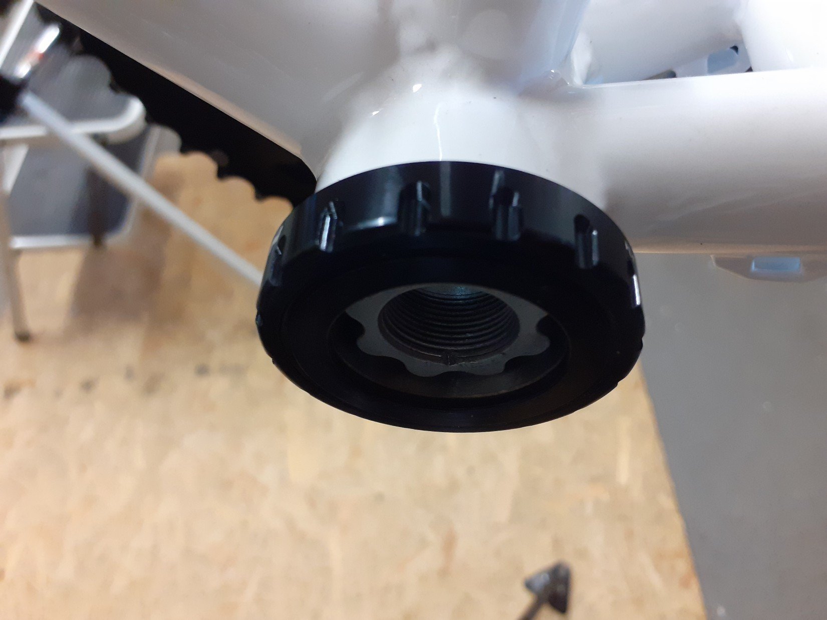

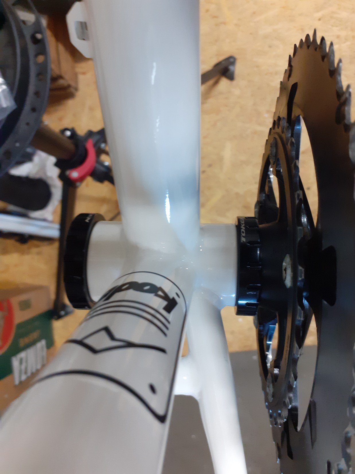

wojtt80 Napisano 4 Października 2020 Napisano 4 Października 2020 Cześć, Tak żem se skrecal suport, później korbe i trochę się zdziwiłem. A mialo być tak pięknie, gdzie popelnilem błąd? Mufa 68mm, suport Token BB386BSA, korba FSA Gossamer z osią 30mm.
Mod Team durnykot Napisano 4 Października 2020 Mod Team Napisano 4 Października 2020 Korba w standardzie BB30 zapewne ,który ma krótszą oś niż BB386 .
wojtt80 Napisano 4 Października 2020 Autor Napisano 4 Października 2020 Teraz, durnykot napisał: Korba w standardzie BB30 zapewne ,który ma krótszą oś niż BB386 Tak, korba BB30. Nie wziąłem tego pod uwagę...
lichak Napisano 4 Października 2020 Napisano 4 Października 2020 Sprawdź długość osi korby, wydaje mi się, że to ta krótsza wersja, ale mimo to trochę za dużo brakuje. U mnie w x0 bb30 na mufie 73mm pasuje(suport bb392bsa).
