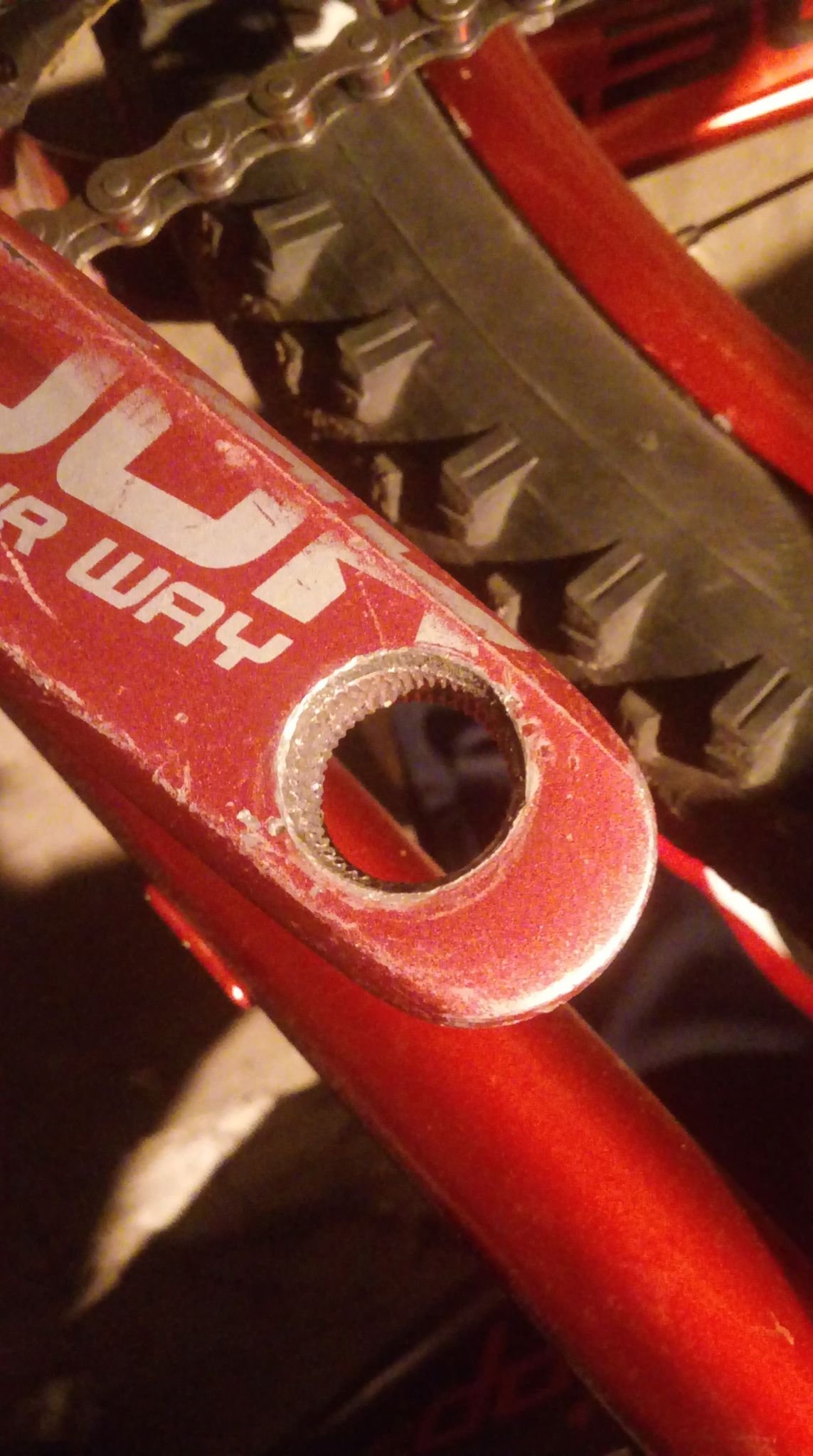

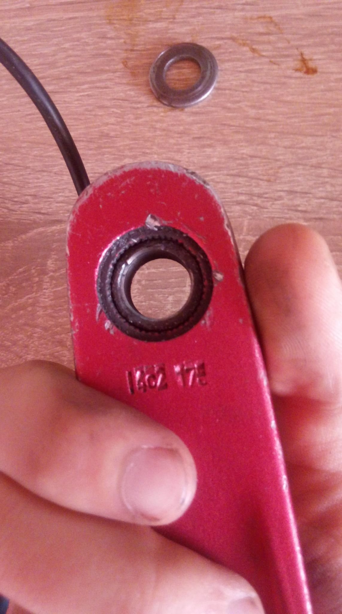

Lvox Napisano 24 Września 2020 Napisano 24 Września 2020 Cześć! Mam problem z korba od dartmoora poniewaz gwint mi sie w niej urwal (patrz zdj 1) Byłem w serwisie i powiedzieli że już kaplica i nic sie z tym nie da zrobic . Wczoraj jeszcze byl gwint w korbie(chociaz nie byl uszczelniony i troche latal na boki) (zdj 2) no ale przy korbieniu mi sie urwal (tak wiem ze nie powinienem tak jezdzic ) Nie da sie z tym nic zrobic ? Przykladowo wymienic gwint i 2 tulejki wlozyc ? Czy to moze jest zalezne od czegos innego ?
seraph Napisano 24 Września 2020 Napisano 24 Września 2020 Jak znajdziesz tokarza to można roztoczyć ładnie otwór, wytoczyć tulejkę na wcisk, w tulejce zrobić gwint pod pedał i wprasować. Tylko czy jest sens i opłacalność?
Lvox Napisano 24 Września 2020 Autor Napisano 24 Września 2020 w stowce bym sie zmiescil ? Pare takich korb znajde juz za 2 stowki
