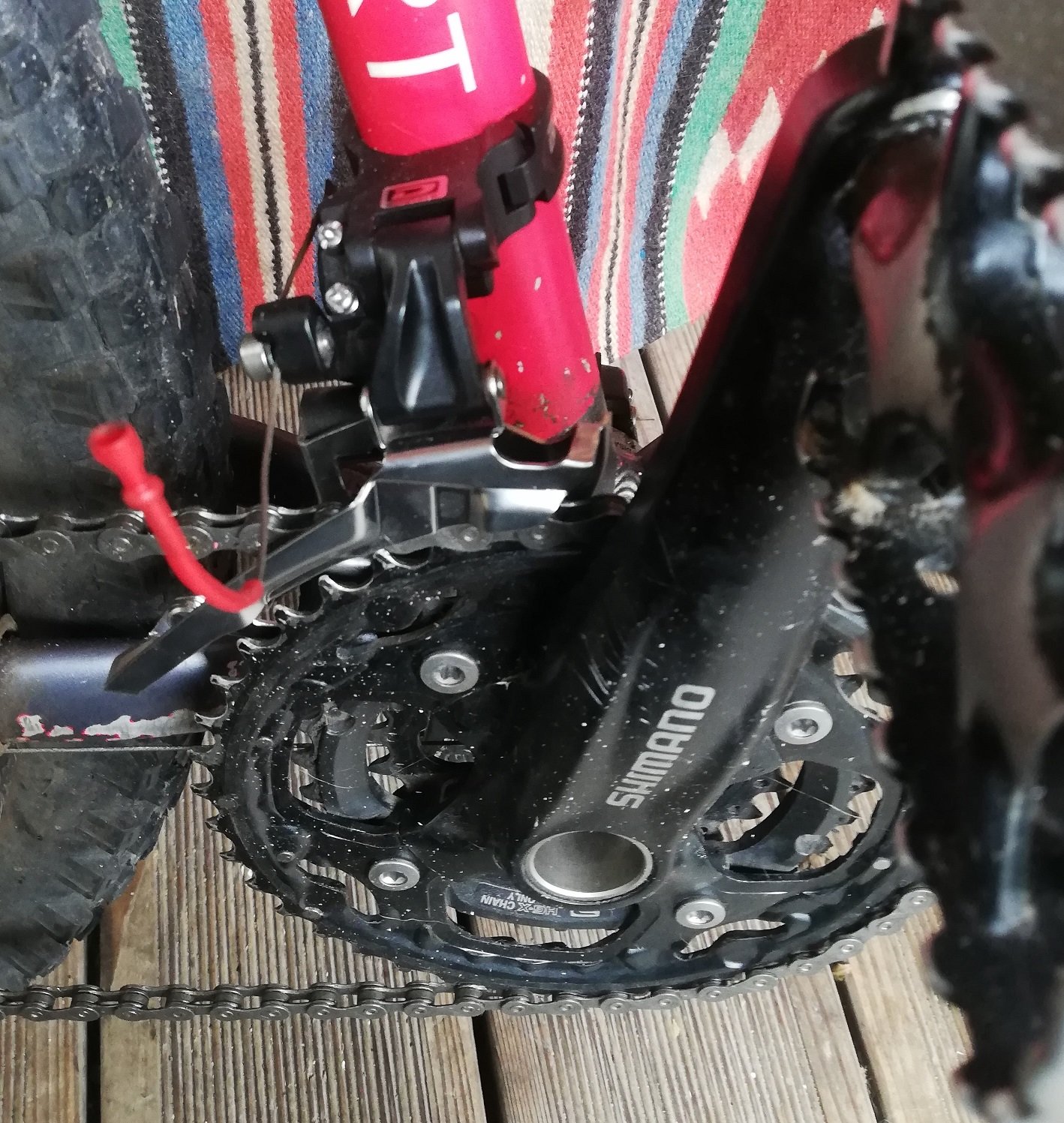

SoloTM Napisano 11 Października 2020 Napisano 11 Października 2020 Może być, jest więcej modeli o tych parametrach. Top swingi łapią luzy, down swingi znacznie mniej ( można używanych szukać w bdb stanie )
elbrujo Napisano 11 Października 2020 Autor Napisano 11 Października 2020 dzieki , i jeszcze pytanie czy przezutak np deore 3x10 o ojemniesci np od 18 do 20 i obsłudze zębów największej od 40 do 44 będzie działała z ta korba i kaset a s9?

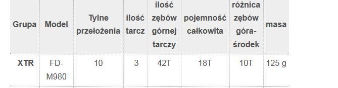

SoloTM Napisano 11 Października 2020 Napisano 11 Października 2020 Nie. Przerzutka musi być zdolna do obsługi konkretnej korby. Z 42 na 44 robi różnice. Oprócz pojemności jest jeszcze ten parametr największej koronki korby. Sa 3 parametry. Duża koronka, różnica duza-średnia oraz pojemność. Czasami można to naginać, a czasami nie. Zależy od konkretnej przerzutki.

SoloTM Napisano 11 Października 2020 Napisano 11 Października 2020 To chyba nie ma takich filtrów. Wrower.pl tam masz podane przerzutki i parametry ( pojemność i max koronka ) szukaj na olx uzywanych w bdb stanie. Za 50 pln znajdziesz.

SoloTM Napisano 11 Października 2020 Napisano 11 Października 2020 http://wrower.pl/sprzet/przerzutki-przednie-shimano-2013,5435.html tutaj patrz i szukaj takiego czegos : ( takich parametrów ) z końcówką 1 to down swing z końcówką 0 top swing wrzucaj w olx i patrz co wypluje, wszystkei pasujące modele

SoloTM Napisano 11 Października 2020 Napisano 11 Października 2020 Obie ok. Tylko pamiętaj, że te down swingi są mocowane wyżej niż top swingi i jeśli masz na tej rurze koszyk bidonu to może będziesz zmuszony z niego zrezygnować.
elbrujo Napisano 12 Października 2020 Autor Napisano 12 Października 2020 dzięki serdeczne za pomoc ,na szczęście nie mam bidonu pod siodłem dla innych mających ten sam problem FD-M610-B/E Przednia przerzutka TOP SWING (3x10 rzędów)FD-M611-B/D Przednia przerzutka Down Swing (3x10 rzędów)• Pełna specyfikacja » (adapter 3x, TOP SWING i Down Swing, mocowanie bezpośrednie i z obejmą)• Zgodne z FD-M610/M611 3x do zębatek 40-30-22T i 42-32-24TFD-M612-H/L/D/E Przerzutka przednia SIDE SWING (3x10-rzędowa)• Zwiększona skuteczność zmiany przełożeń » Efektywne prowadzenie linki zapewnia lekką zmianę przełożeń• Konstrukcja SIDE SWING • Większa zwrotność » Większy prześwit od opony pozwala zaprojektować krótszy rower• Całkowita pojemność: 18T
