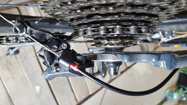

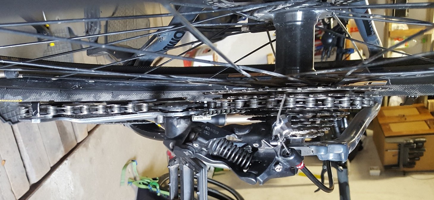

Nie moge wyregulować przerzutki a nie jest to na tyle skomplikowane żebym nie umiał - w innych rowerach bez problemu. Natomiast w tym pacjencie Na 4 najwiekszych koronkach chodzi idealnie natomiast na mniejszych problemy z wrzucaniem i zrzucaniem. Z 15 w ogóle nie zrzuca na 13 trzeba kliknąć 2 razy manetką i dopiero idzie na 11. Wrzucanie z 11 na 13 tez nie działa kompletnie. Na środkowych koronkach długo myśli i trzeba mu pomóc wrzucając lub zrzucając o 2 i cofnąć.
Kombinowałem na wszystkie sposoby, linka i pancerze wymienione miesiąc temu i nie udało się ustawić.
Nie wiem, zrzucam to na hak lub kasetę. Może kaseta nie wygląda na zajechaną ale to brata rower i jeździł 4 lata nie wymieniając łańcucha ;) Ten łańcuch ma jakieś 1500 przebiegu i te 1500zrobiłem na kiepsko działających przerzutkach.
Mam parę fotek ale pewnie na oko to nic nie zobaczycie no ale może warto spróbować.

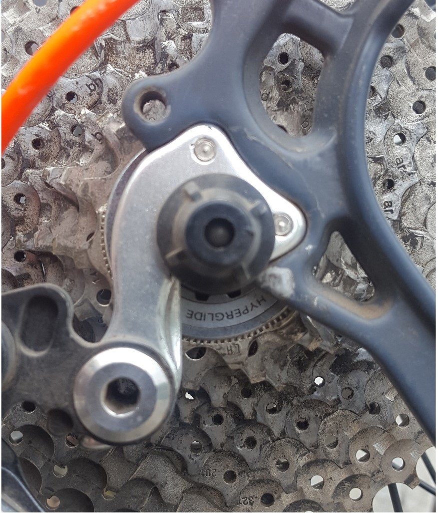

Mi hak wygląda na odgięty na zewnątrz, może to wina tego cymbała. Zdjęcia haka jest, znalzałem bardzo pdoobny albo i taki sam https://allegro.pl/oferta/hak-przerzutki-do-ramy-romet-rambler-jolene-mustan-9644804592
Nie wiem, zamówić od razu kasetę łańcuch i hak, czy moze podjechać do serwisu żeby mi go wyprostowali, chociaz rzeźbienie w amelinium to chyba się mija z celem jesli ten hak z allegro kosztuje 25zł.Doradźcie experty co tu począć ;)

Prostowanie haka ma sens, jeśli jest to minimalna kalibracja, nie naprawa po dużym dzwonie- i w tym doszukiwał bym problemu, świeżo naoliwiony łańcuch pomoże, ale to drobiazg. Masz wiele rowerów, więc może koło z pasującą piastą się znajdzie by naprostować go jak na filmie
Dobra po namyśle zamówiłem ten hak, mam nadzieję, że będzie pasował. Takie rzeczy powienien romet sprzedawać na swojej stronie dokładnie po modelu i roczniku, nie wiem jak inni producenci robią ale to wydaje mi się żałosne żeby na 50% pewności zamawiać coś ze zdjęcia podobnego.
