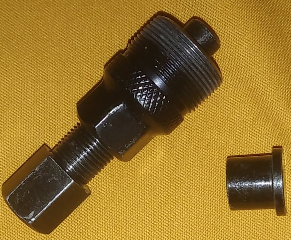

Kamilek764 Napisano 3 Września 2020 Napisano 3 Września 2020 Hej czy da się ściągnąć korbę Isis takim ściągaczem i w jaki sposób z góry pozdrawiam !
lichak Napisano 3 Września 2020 Napisano 3 Września 2020 Jak dobrze widzę, to jest na zdjęciu załączony dodatkowy element do tego przeznaczony.
Kamilek764 Napisano 4 Września 2020 Autor Napisano 4 Września 2020 7 godzin temu, lichak napisał: Jak dobrze widzę, to jest na zdjęciu załączony dodatkowy element do tego przeznaczony. Tak tylko właśnie nie wiem jak ją ściągnąć
seraph Napisano 4 Września 2020 Napisano 4 Września 2020 Wykręcasz śrubę korby, w oś suportu wkładasz zaślepkę (po prawej na zdjęciu), w gniazdo korby wkręcasz nakrętkę ściągacza, a potem kręcąc śrubą ściągacza zdejmujesz korbę. Możesz sobie gwint śruby nasmarować co by lżej szło.
