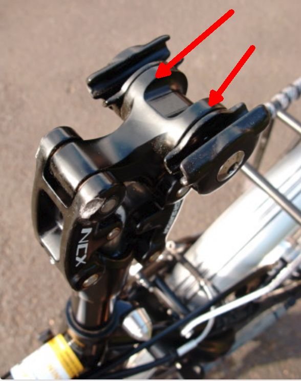

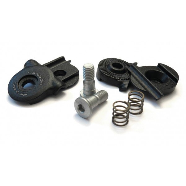

Gość Napisano 25 Sierpnia 2020 Napisano 25 Sierpnia 2020 Po ok. 20 tys. km przebiegu uszkodził się gwint wewnętrzny M6 w aluminiowej głowicy sztycy. Siodelko sie rusza podczas jazdy i słychac trzaski. Stalowa oryginalna śruba po włożeniu do otworu w głowicy lata na wszystkie strony. Nawet po mocnym dokręceniu za jakiś czas połaczenie się luzuje. Sama sztyca jest jeszcze w miarę OK. Mam 2 opcje do wyboru: 1. Przegwintowac otwory w głowicy na M8 i zmienić śruby. Ale obawiam się, czy nie osłabi to mechanicznie głowicy. 2. Załozyć 1 długą srubę przelotową (sprawdzałem- jest to mozliwe) i z drugiej strony dac nakrętkę. Nie będzie to ładnie wyglądać i trzeba będzie wozić klucz 13, ale za to będzie bezpieczniej. I która opcje byście wybrali? A sam zacisk siodła pod nazwą głowica wygląda tak https://salon-rowerowy.pl/wspornik-siodla/36522-glowica-mocuj-set-sr-suntour-do-sztyca-sp12-ncx-4055149156954.html
Gość Napisano 26 Sierpnia 2020 Napisano 26 Sierpnia 2020 No cóż...poradziłem sobie sam. Wybrałem opcję długiej śruby M8 (M6- pomyłka w pierwszym poście). Właściwie powinienem skasowac post, ale może sie komuś przyda
Smieciarz Napisano 6 Czerwca 2022 Napisano 6 Czerwca 2022 Kupiłem na targu sztycę od gościa sprzedającego rowery. Za 200 zł. Była razem z siodełkiem. Po przyjściu do domu pomyśłałem sobie: co z nią jest nie tak? Założyłem do roweru. Siodełko było trochę przechylone do przodu. Postanowiłem je odkręcić i zmodyfikować położenie. Jedna śruba puściła a druga.... obkręciła. I jak tu teraz się jej pozbyć? WD-40 - nie pomogło. Pukanie - nie pomogło. zeszlifowanie i wbicie hex 6mm - nie pomogło - obkręciło. W końcu naciąłem rowek kątówką i młotkiem i śrubokrętem udało się ją wypukać. Teraz pytanie: żeby zastosować śrubę M8 przewierciłeś oba gwinty?
Gość Napisano 6 Czerwca 2022 Napisano 6 Czerwca 2022 nie, wkręciłem w oryginalne i potem na wyjściu nakrętka. Ale u Ciebie pewnie trzeba będzie przewiercić żeby znowu nie trzeba wypukiwać
Smieciarz Napisano 28 Lipca 2022 Napisano 28 Lipca 2022 Wystarczy długa śruba M8 70mm przechodzi na wylot, zeszlifowałem tylko podkładki by wchodziły w zagłębienie.
