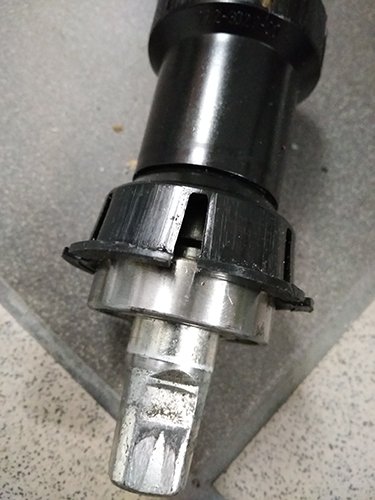

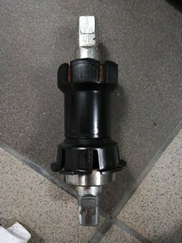

Udało mi się wybić suport wciskany z mufy i teraz mam zagwozdkę - jak go rozebrać? Bo liczę na to, iż jest to możliwe.
Czy miski z łożyskami także są wciśnięte na "wałek" i można je zdjąć przy użyciu siły, czy muszę doszczętnie rozwalić plastikową tuleję i wtedy coś kombinować?
Proszę o podpowiedzi. :)
Tuleja wygląda na dzieloną - pewnie na wcisk, ale jak zsuniesz łożysko z ośki to i tak zejdzie.
Pytanie tylko po co chcesz to rozbierać? Uda Ci się dobrać nowe łożyska?
Planowałam wymienić tuleję na nową, ale jeśli okaże się to zbyt skomplikowane, chciałabym rozebrać suport z czystej ciekawości.
Tuleja jest dzielona, z jednej strony została lekko zsunięta, ale nie bardzo wiem, co mogę dalej zrobić, żeby całkowicie ją zdjąć, a następnie rozebrać suport.
