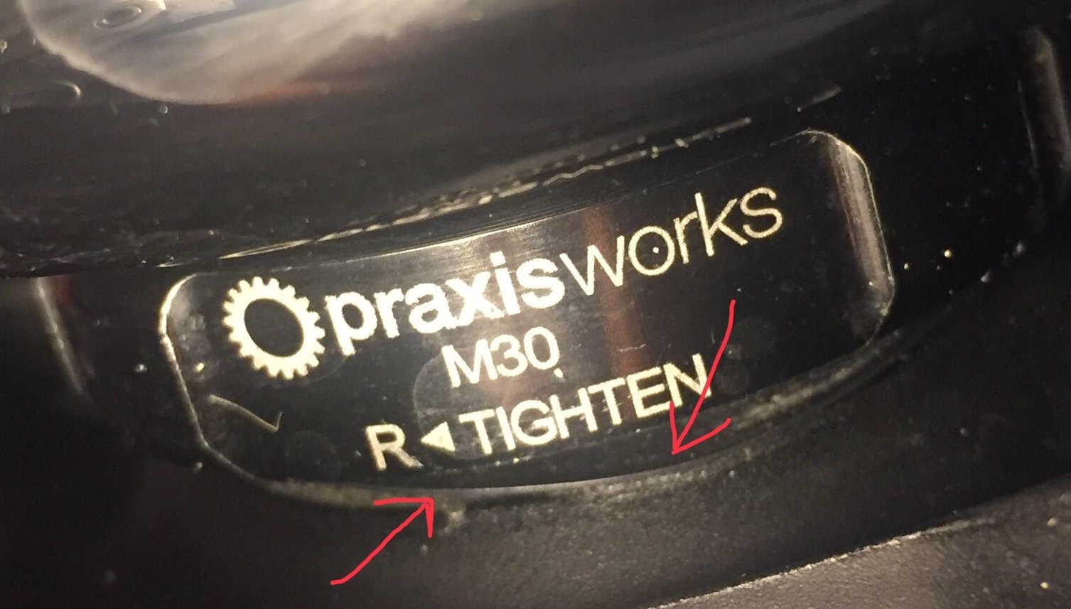

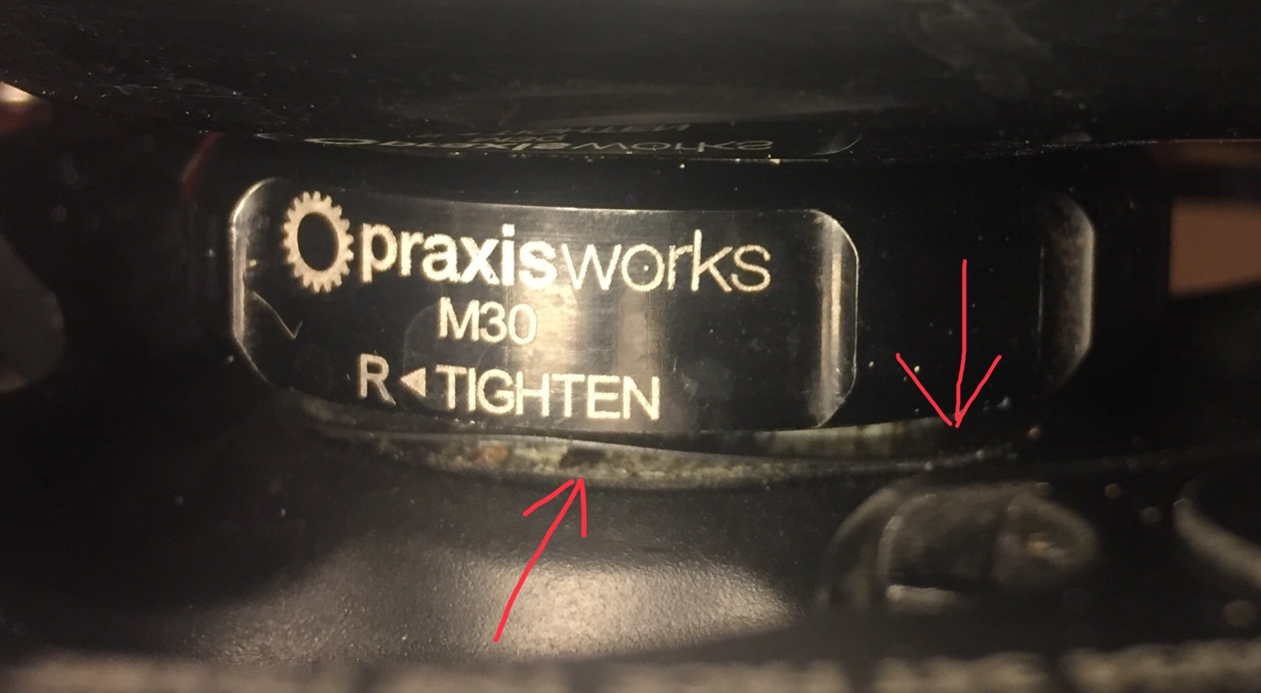

Witam, mam pytanie odnośnie prawego łożyska w korbkę Praxis Alba (rower specialized Roubaix sport 2019)
rower jest prawie nowy ale dopiero teraz zauważyłem ze przy prawym łożysku pomiędzy korbą a samym łożyskiem jest taka powyginana w ósemkę  blaszka (foto) i gromadzi się tam trochę brudu.
z lewej strony od ramienia tego nie ma.
czy to tak ma być?
Tak ma być. To jest podkładka sprężynująca, niezbędna do poprawnego złożenia tej korby.
Brud w tym miejscu nic strasznego nie czyni. Jeśli przeszkadza Ci wizualnie, możesz go wydłubywać patyczkiem lub szczoteczką z długim i twardym włosiem. ;) Albo po prostu normalne pielęgnować i serwisować rower, a przede wszystkim - cieszyć się nim i jazdą! :)
Bardzo dziękuje za odpowiedz, uspokoiłeś mnie bo choć na tym rowerze jeżdżę już od 3kkm to dopiero teraz to zauważyłem.
wczesniej miałem tylko suporty shimano i takie rozwiązanie z podkładka sprężynującą widzę pierwszy raz.
Każdy producent ma jakiś własny patent (i to dosłownie ;)) na montowanie korb i kasowanie ich luzów. Gdybyś kiedyś demontował korbę pamiętaj o ponownym założeniu tej podkładki.
