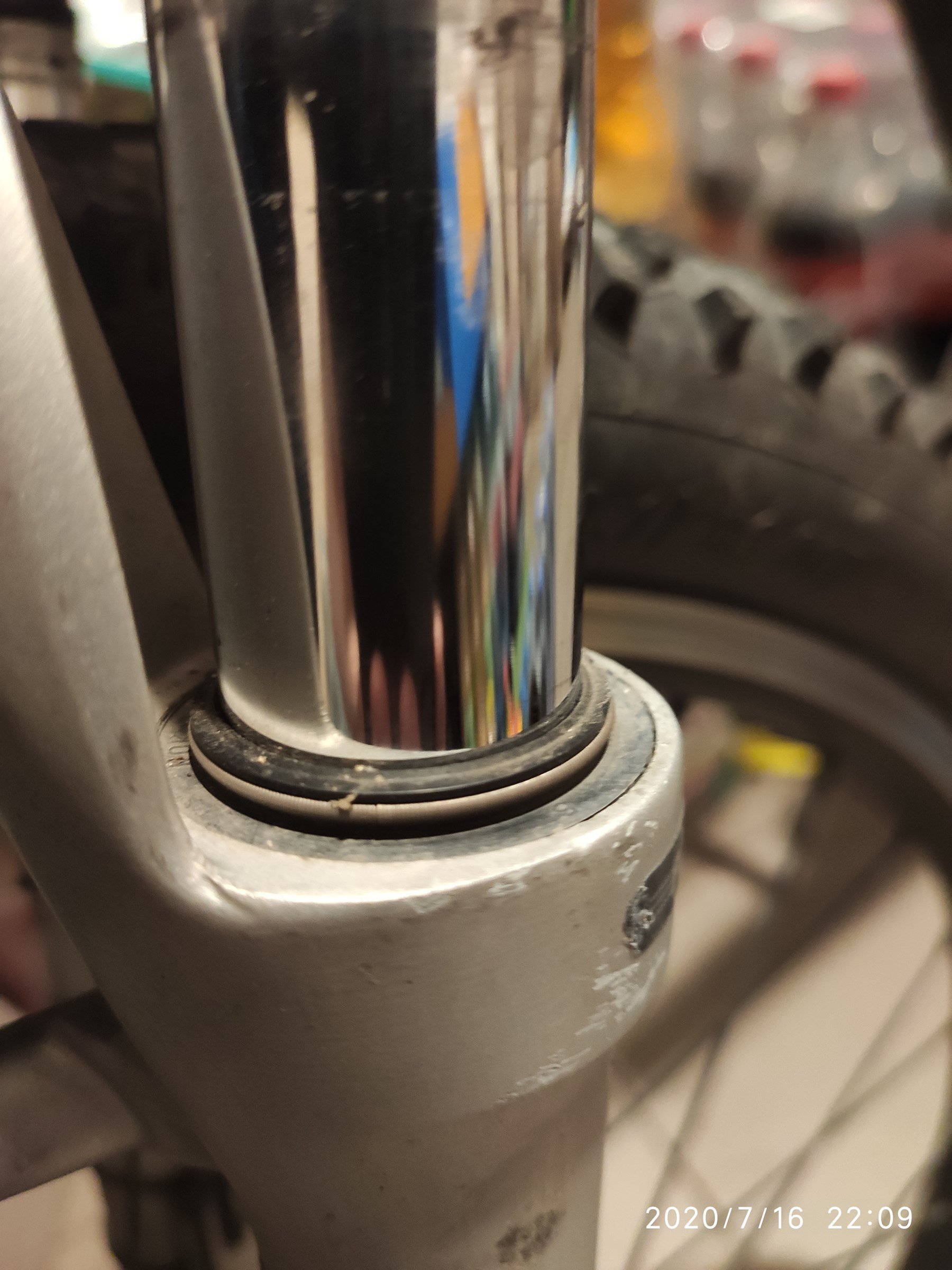

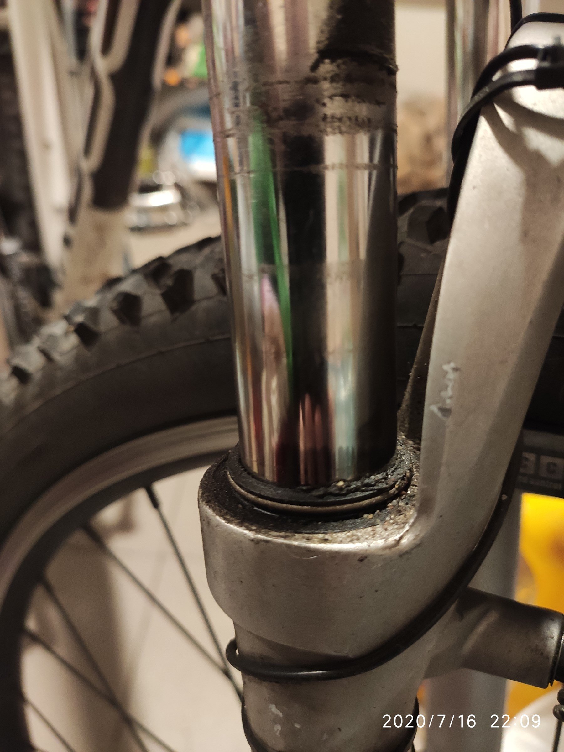

Merxe Napisano 16 Lipca 2020 Autor Napisano 16 Lipca 2020 11 godzin temu, Sobek82 napisał: Najlepiej kupić ... przy okazji przejść na tarczówki Ok, chwila. Bo ja jedyne co, to na razie wyregulowałem dzisiaj przerzutkę tylną i jutro sprawdzę jaka różnica podczas jazdy. Nie spodziewałem się wymieniać całych kół i dodatkowo jeszcze zmieniać hamulce. A poza tym używam klamkomanetek więc musiałbym dokupić i same manetki. Koszt będzie wtedy sporo wyższy niż zwykłe przekręcenie śrubokrętem 1. I tak już kontempluję, a właściwie to chciałem za chwilę, poszukać piasty i kasety. Ale czemu Acera? Kompletnie nie znam różnic między kasetami za 60 a za 400 zł, ale zakładam, że gdzieś musi być jakaś konkretnie naznaczona granica, np. od pewnego pułapu cenowego stosowana jest wytrzymalsza stal lub jakaś powłoka. I jeszcze prawie na 100% będę wymieniał piastę. Pytanie, na co zwracać uwagę by nie zrobić babola? Nie chciałbym kupić piasty oraz kasety kiedy okaże się, że do siebie nie pasują. No i jeszcze te piasty wyglądają tak różnie, że nie wiem czemu wybierać jedną ponad drugą. Chociażby tutaj: https://www.rowertour.com/c/229/tylne Przecież można się zajechać... 2. Jak dobrać piastę do ramy 3 Jak dobrać kasetę do piasty? 4. Czy na wybór piasty ma wpływ to czy będę zakładał hamulce tarczowe? 5. Co zrobić jak jeden amortyzator jest czysty, a drugi brudny - jak na zdjęciach?
Looser Napisano 16 Lipca 2020 Napisano 16 Lipca 2020 49 minut temu, Merxe napisał: Jak dobrać piastę do ramy dla tyłu: rozstaw widełek ramy, przód: budowa widelca tj, średnica ośki i szerokość zapewne masz standardowo przód 100, tył 135 49 minut temu, Merxe napisał: Jak dobrać kasetę do piasty? tu raczej nie ma problemu dopóki nie pakujesz się w napędy 11s/12s, gdzie są specjalne bębenki, żeby upchać zębatkę 10t 49 minut temu, Merxe napisał: Czy na wybór piasty ma wpływ to czy będę zakładał hamulce tarczowe? tak, musi mieć mocowanie do montażu tarczy, masz 2 standardy, IS i centerlock sprawdź jeszcze czy masz mocowanie w ramie i widelcu do montażu tarczówek 49 minut temu, Merxe napisał: Co zrobić jak jeden amortyzator jest czysty, a drugi brudny - jak na zdjęciach? wytrzeć 56 minut temu, Merxe napisał: d pewnego pułapu cenowego stosowana jest wytrzymalsza stal lub jakaś powłoka raczej ilość zębatek i waga Godzinę temu, Merxe napisał: Przecież można się zajechać... albo się samemu zdobywa wiedzę, albo się płaci w serwisie za wiedzę (lub jej brak czasami :D) innym ~~~~~~~~~~~~~~~~~ powiem tak, jak chcesz to wszystko zrobić to masz tyle rzeczy do wymiany, że o matko, podlicz to sobie i zastanów się czy nie lepiej zmienić rower
