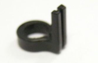

4. Nie mam też tych zawleczek z drugiego zdjęcia, czy one powinny być zamontowane?

Plastikowe, jak to nazwałeś, zawleczki nie są potrzebne. Tylko przeszkadzają przy odkręcaniu i dokręcaniu. W teorii mają zapobiegać odkręcaniu się śrub, w praktyce - wyrzuca się je przy pierwszej okazji. ;)
