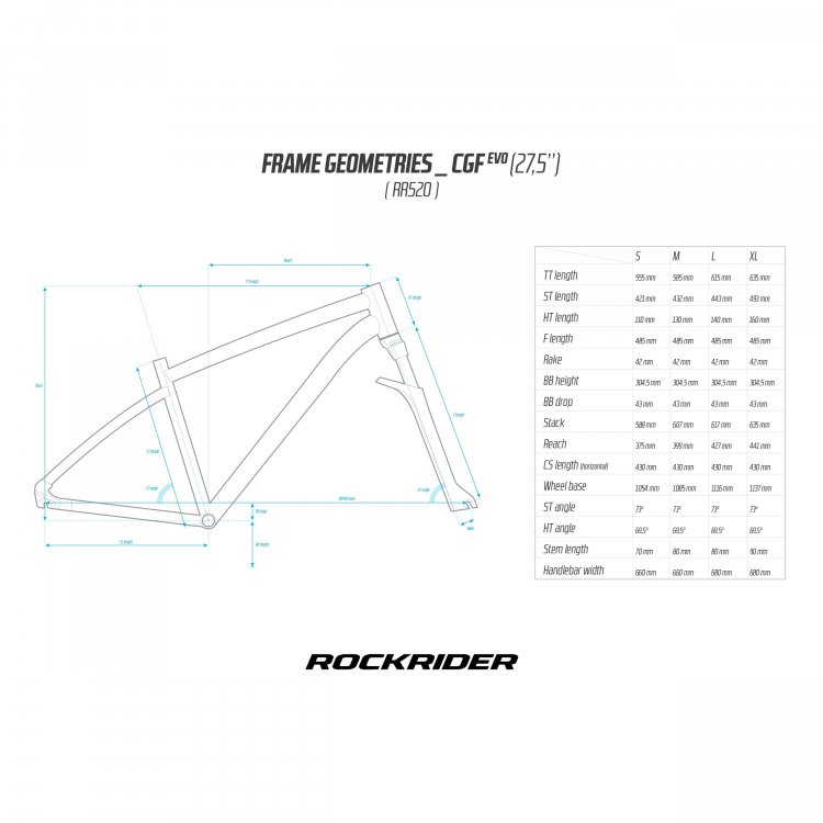

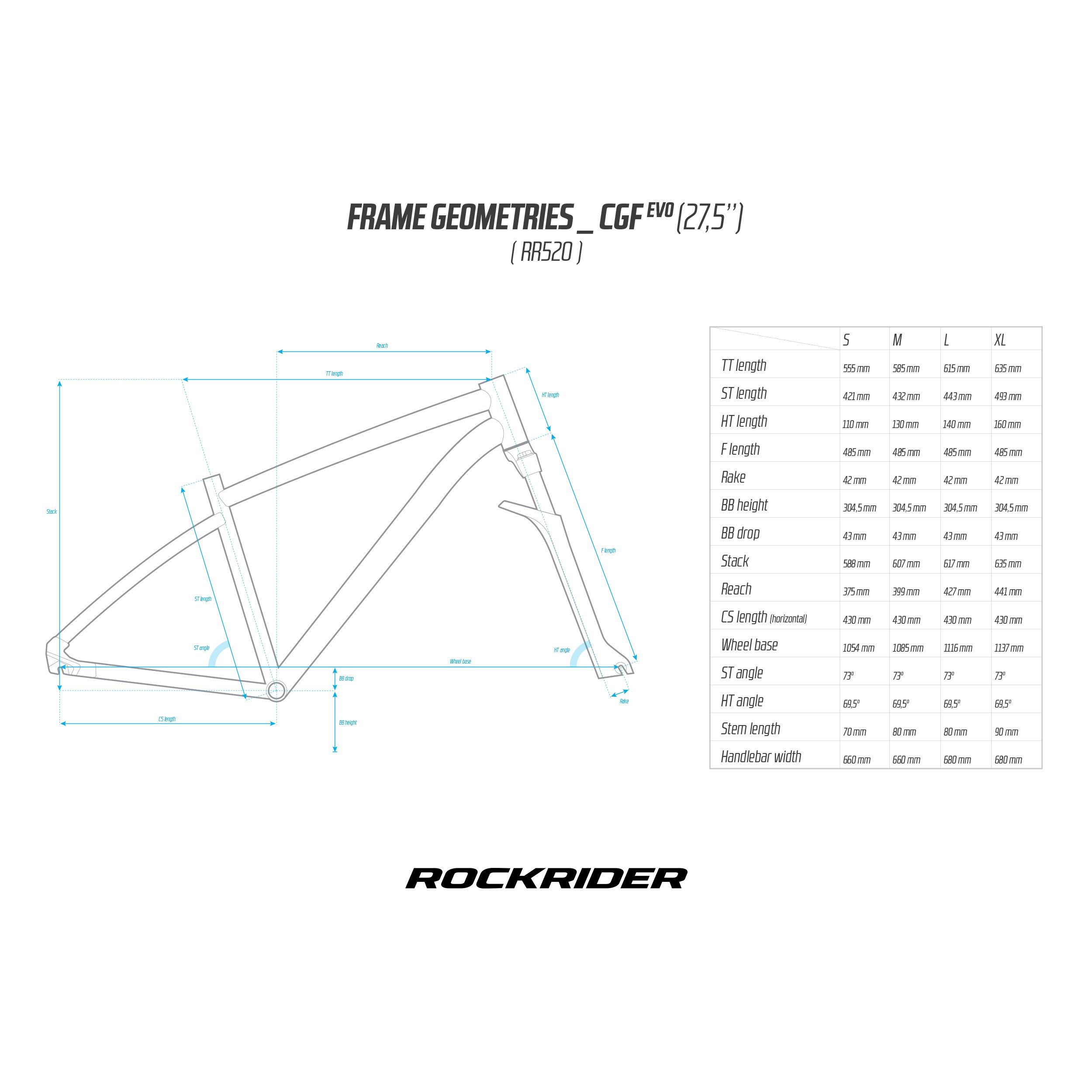

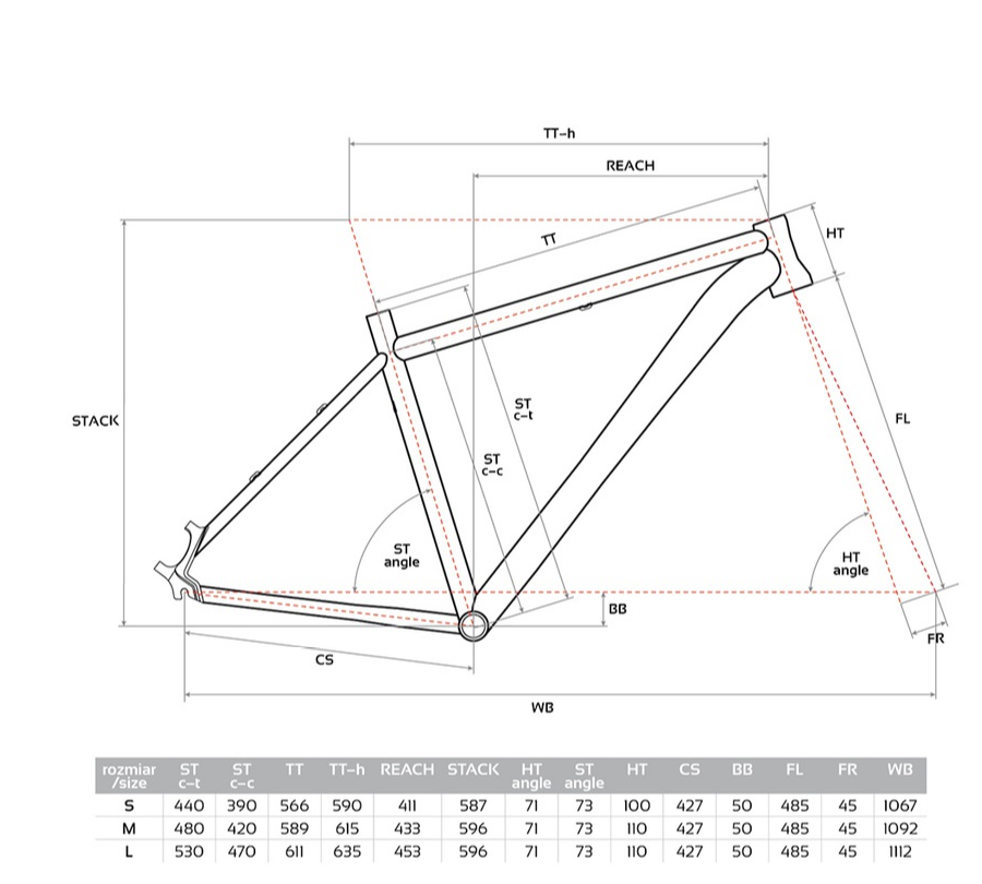

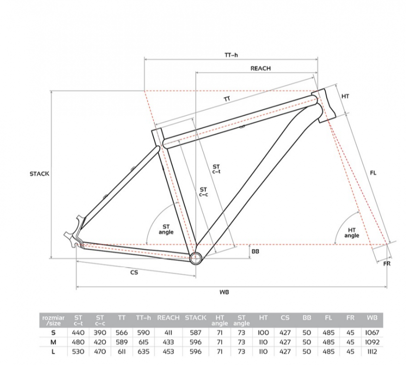

greyspider Napisano 27 Czerwca 2020 Autor Napisano 27 Czerwca 2020 Namówiłem ją na ST 520, konkretnie ten:https://www.decathlon.pl/rower-mtb-st-520-275-id_8583819.htmljest tylko rozmiar S, bedzie ok dla 169cm wzrostu?? Głownie chodzi o rozmiar górnej rury (TT-Lenght czy tam Reach) Kierownica tego ST 520 jest spora bo 680cm a to na pewno ułatwi rozmieszczenie na rowerzeRockrider ma 555mm (TT-Lenght /górna rura) oraz 421mm (podsiodłowa) A góra rura Accenta = 590mm (czyli 3,5 cm dłuższa), dolna rura, 440mm Wstawiałem accent peaka w rozmiarze S dla dziewczyny podobnego wzrostu około 170cm ale bazujac po wymiarach accenta - geometria jest dłuższa. Rama S - RockRidera od tego MTB st 520, nie bedzie więc za mała? :| Tutaj geometria Rockridera, drugie foto Accent peaka 27.5
