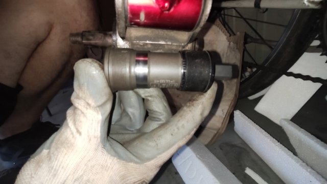

bereal Napisano 26 Czerwca 2020 Napisano 26 Czerwca 2020 Witam panowie Chcę wymienic korbe z suportem q starym górskim rowerze, pytanie brzmi, zmierzyłem dlugosc mufy i ma 68mm, taki tez kupilem suport ale po przylozeniu jak widac na zdjeciu jeat sporo za dlugi, i tu kolejne pytanie jak to mozliwe Czy ta plastikowa kontra wejdzie dalej? Chociaz watpie, po drugie mufa miala zamontowany suport klasyczny (dalej ma) dopiero jestem na etapie wykrecania go Chyba z jednej strony ma piny i nie wiem czy bez spec klucza bede mial jak sobie z tym poradzić Ale rzecz w tym ze nie wiem czy nawet gwint jest angielski a pod taki kupilem nowy sup Ale jeszcze pomijajac to, to mufa ma gwint zewnętrzny i nie wiem czy mozna do takiej ramy zastosować suport nowego typu? Nie wiem czy ten suport nie jest do oddania, trochę nie mam czasu na to wszystko do tego rower robie nie u siebie i akurat nie pobralem roznych kluczy itd Ale pytanie jak odkrecic stary sup i jaki dac nowy, korbe juz mam M311 170mm kwadrat Dzieki za sugestie milego dnia :)
SoloTM Napisano 26 Czerwca 2020 Napisano 26 Czerwca 2020 122,5, ( shimano 123 podaje ) możesz też dać 118,119 mm.
bereal Napisano 26 Czerwca 2020 Autor Napisano 26 Czerwca 2020 Pytanie jest takie czy po odkreceniu starego klasycznego suportu te gwinty moga zostac nieosloniete? Druga rzecz to oś starego suportu 68mm wystaje z jednej strony poza mufe ok 35mm co daje 70mm z dwoch stron lacznie + 68mm Czy nowy suport moze byc krotszy od starego nie patrzec na to i kierowac sie nowa korba Poczytam jeszcze jak dokladnie zmierzyc czy gwint jest na pewno BSA I najważniejsze jak widac na zdjeciu koniec gwintu plastikowej kontry w nowym suporcie UN26 sięga duzo dalej niz wymiar mufy w ramie 68mm i raczej po wkreceniu nowego suportu to sie nie spasuje Jedna strone osi starego suportu musialem ucinac szlifierka bo byla przyspawana sruba do starej korby takze nie pytajcie gdzie jedno ramie suportu na fotce
SoloTM Napisano 26 Czerwca 2020 Napisano 26 Czerwca 2020 Jeśli mufa 68 mm, gwinta BSA ( anglik ) czyli 34,6 mm pokaże suwmiarka mierząc starą miskę, a korbę masz fc-m311 to smiało montuj taki jak wyżej napisałem, a reszta to filozofowanie /edit Jeśli bardzo chcesz porównywać długości prawa/lewa itd różnych suportów to tutaj masz rysunki i wymiary ( Neco - ale Shimano bardzo podobnie to wygląda ) https://www.necoparts.com/Templates/att/2020-2021CATALOGUE-BOTTOM BRACKETS.pdf?lng=en
bereal Napisano 26 Czerwca 2020 Autor Napisano 26 Czerwca 2020 Ok dzieki jak tylko odkrece stary suport bo nie mam w tej chwili klucza 36mm To sprawdzę czy wejdzie nowy Ale pytanie dlaczego jak przykladam nowy suport do ramy to tyle wystaje poza mufe Przeciez nie dokrece wtedy do konca gwintu Chyba ze ta plastikowa kontra wchodzi glebiej w suport niz mi soe wydaje
SoloTM Napisano 26 Czerwca 2020 Napisano 26 Czerwca 2020 Te krawędzie misek w tym przypadku będą wystawać poza obrys mufy. No chyba, że masz suport typu e-type to prawa miska będzie dłuższa i suport dłuższy.
bereal Napisano 26 Czerwca 2020 Autor Napisano 26 Czerwca 2020 Sprawdzę jaka długość ma nowy suport od gwintu do gwintubo jestem w trasie bo na pewno wiecej niz 68mm mufy jak widac na zdjeiciu chociaz może slabo Wiec to bedzie wystawać? Dlaczego skoro mufa ma standard uniwersalny 68mm i powinien caly suport wchodzić
bereal Napisano 24 Września 2020 Autor Napisano 24 Września 2020 Koles wyslal etype ktory ma dluzszy lewy gwint miski
