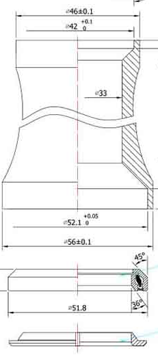

123pla Napisano 25 Czerwca 2020 Autor Napisano 25 Czerwca 2020 Tez tak myślałem dopóki nie trafiłem na ten schemat: o ile ten kąt 45 (na "górze" łożyska) wchodzi w rame więc musi być dokładnie ten sam to ten dolny z tego co widzę nachodzi tylko na bieżnię więc jak będzie odpowiednia powinno być OK ...
Gość Napisano 25 Czerwca 2020 Napisano 25 Czerwca 2020 A jestes przekonany ze masz miejsce na wbicie takiej biezni ? Niektore widelce nie pozwalaja na istalowanie biezni, bo jest ona na widelcu, i po wsadzeniu takiej biezni, robi sie wielka szczelina i zmienia sie odstep korony widelca od głowki ramy i wychodzi lipa.... Jesli nie masz biezni wymiennej, to zwyczajnie kup takie lzoysko jak miales. Najpierw zobacz co masz na rowerze, bo sie moze skonczyc odsylaniem
