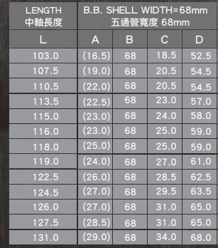

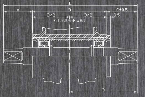

Do fc-m311 powinien być suport 122,5 mm. Ewentualnie 118-120 mm.
To na przykładzie suportów neco, ale w Shimano bardzo podobnie to wygląda. Teraz prawa strona u Ciebie ma 23 mm, z powinna mieć 28,5 mm ( czyli suport neco 119-122,5 mm bo od 27 mm na pewno będzie ok )
