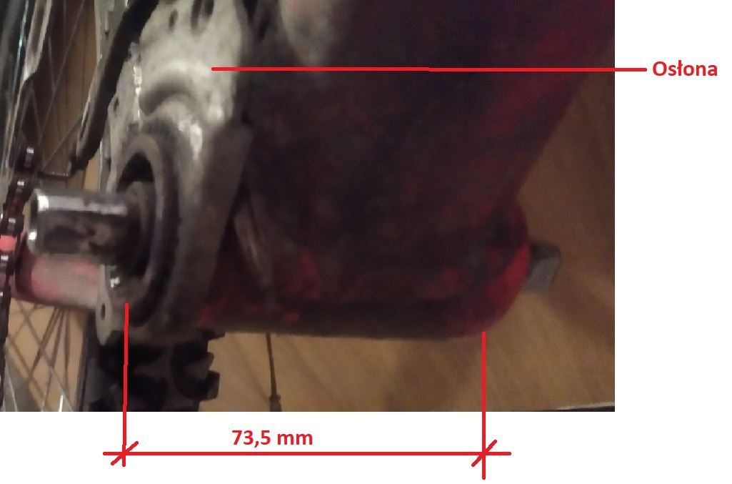

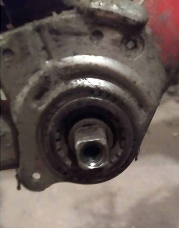

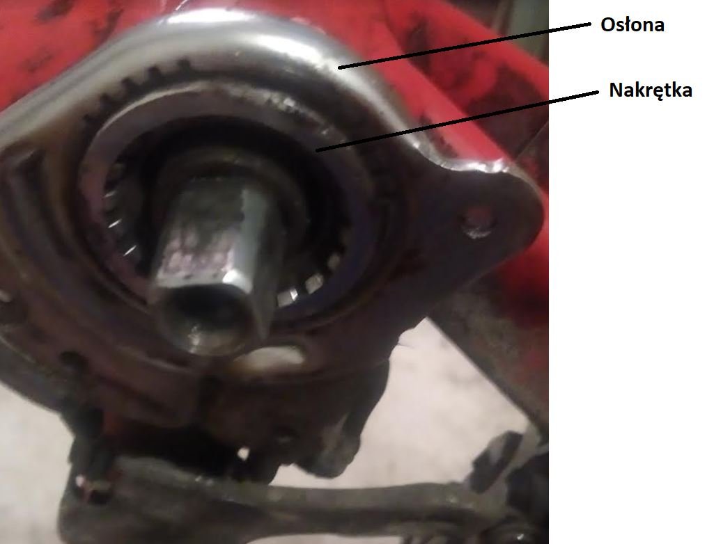

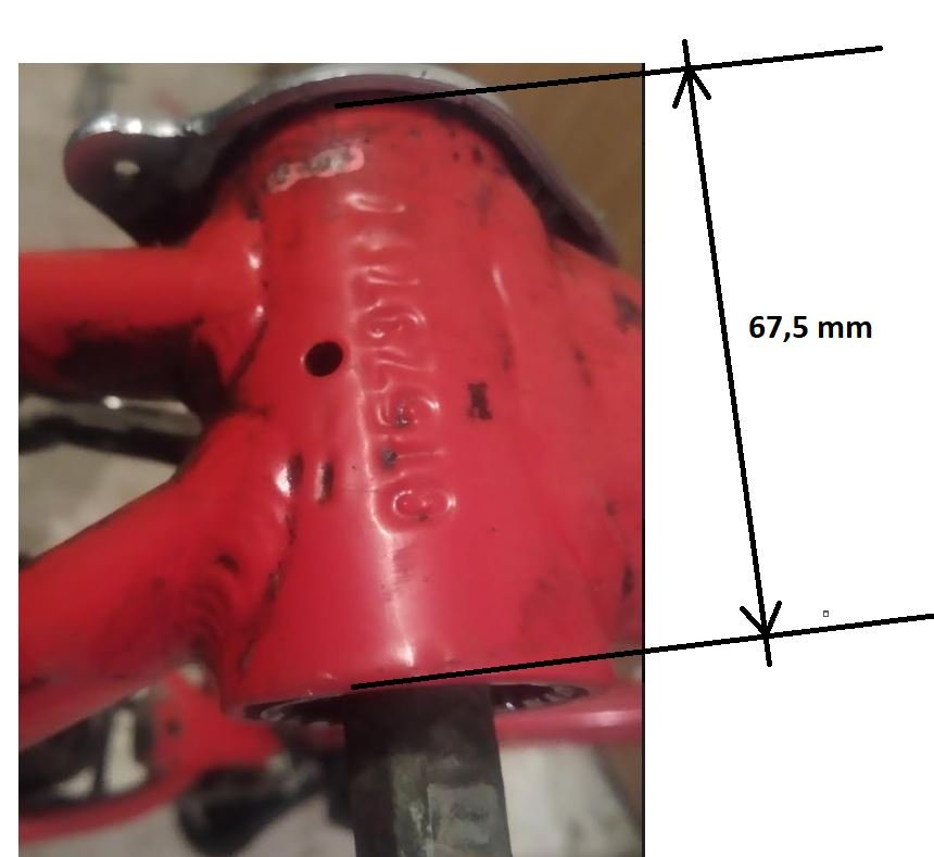

a1a Napisano 7 Czerwca 2020 Autor Napisano 7 Czerwca 2020 Jeszcze tak dla formalności co do pomiaru gabarytów suportu. Od strony napędu zamocowana jest osłona, można powiedzieć ,że jest ona trochę jak podkładka dla nakrętki suportu. Szerokość ramy jest trochę mniejsza. Nie mam jeszcze nasadki do odkręcenia suportu więc mursze mierzyć na rowerze. Pomiaru dokonałem od nakrętki do nakrętki jak na zdjęciach . Czy pomiar jest prawidłowy ?
SoloTM Napisano 7 Czerwca 2020 Napisano 7 Czerwca 2020 Mierzysz szerokość samej ramy ( to czerwone ) od dołu.
a1a Napisano 7 Czerwca 2020 Autor Napisano 7 Czerwca 2020 czyli 68 mm, dobrze , że spytałem Podsumowując muszę kupić suport 68/123 - kwadrat i spróbować zamontować posiadana korbę korbę FC-M311

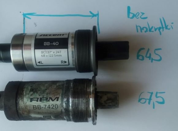

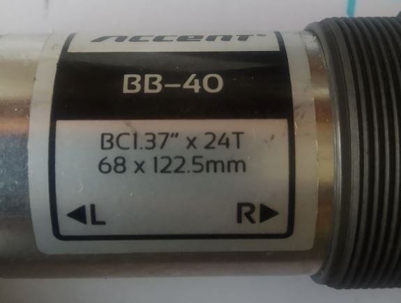

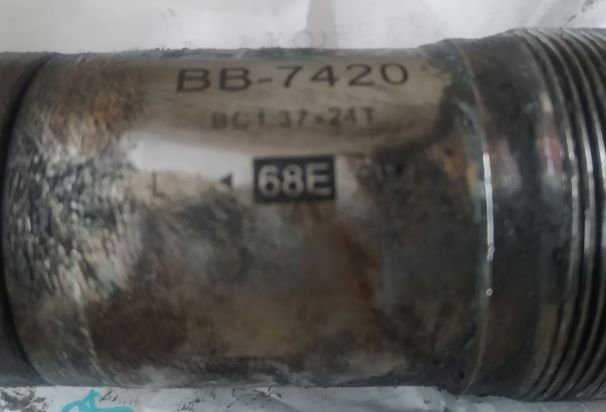

a1a Napisano 15 Czerwca 2020 Autor Napisano 15 Czerwca 2020 Mam dwa suporty na 68 mm, Tyle ze starszy jest dłuższy o 3 mm od nowego , dlaczego, mam taki włożyć ? zdjęcia
SoloTM Napisano 15 Czerwca 2020 Napisano 15 Czerwca 2020 Bo taki suport pasuje do korby fc-m311. (122,5 ). A dluzszy jest bo przystosowany pod przerzutkę typu e-type. Zamontuj i najlepiej wymienić przednią przerzutke na klasyczną i będzie ok.
a1a Napisano 16 Czerwca 2020 Autor Napisano 16 Czerwca 2020 Podsumowując 1. Czyli 68E na suporcie oznacza przystosowania suportu do przerzutek e-type 2. Nowy suport nie będzie współpracował z obecną przerzutką 3. Musze wymienić suport lub przerzutkę
SoloTM Napisano 16 Czerwca 2020 Napisano 16 Czerwca 2020 Będzie współpracował jedynie z lewej strony miska wejdzie w ramę ( schowa się ) na głębokość 1,8 mm. Nic strasznego.
