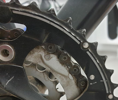

Posiadam Krossa A6 od 8 lat.
http://www.bikekatalog.pl/2011/rowery/623/Kross+Level+A6+V-brake/
Poza powierzchownym czyszczeniem i smarowaniem - nie widział żadnych konserwacji,
Część napędu (i nie tylko) jest w bardzo...kiepskim stanie.  Chodzi po mnie co prawda wymiana całego roweru,
ale najpierw chciałbym sprawdzić czy idzie zamontować do niego coś przyzwoitego bez zmiany całości
Do wymiany z pewnością jest korba, kaseta oraz łańcuch. Zużycie reszty - ciężko mi ocenić.
Polećcie mi proszę jakiś warty uwagi zestaw
Z roweru korzystam 70% miasto 30% parki (dużo nierówności). Dziennie ok 15km
Nie chcę określać konkretnej kwoty - chciałbym żeby była w miarę rozsądna
w zestawieniu do reszty komponentów.
Z góry dzięki!
Zmień sobie ( w serwisie, bo pewnie nie masz kluczy ) tego octalinka na Hollowtech II poprzez zmianę suportu na BB52, Allegro za 48-52 zł: https://allegro.pl/oferta/shimano-sm-bb52-suport-hollowtech-ii-deore-bsa-7186439244
Kaseta HG400 - dobra cena to okolice 60 zł
Łańuch KMC x9.73 okolice 40 zł za OEM ze spinką
I do tego już na zmienionym supporcie załóż korbę M590, okolice 200 zł z naprawdę ok zębami: https://www.olx.pl/oferta/mechanizm-korbowy-korby-shimano-deore-m590-3x9-zebatki-jak-nowe-CID767-IDBY57k.html#b4d0b6cc59
https://www.olx.pl/oferta/korba-shimano-deore-fc-m590-3-CID767-IDF8T9b.html#b4d0b6cc59
Temat zamkniesz za 350-370 zł + pewnie serwis, chyba,że masz klucze do suportu.
Dzięki za linki do korby (pierwszy z nich niestety nie oferuje wysyłki)
Czy przechodząc na aluminiową korbę (3x9) nie cofnę się wstecz,
niż wybierając stalowe Alivio FC T4060? (poza kwestią wagi)
Możesz wymienić same koronki korby ( pewnie duża i średnia tylko - koszt ok. 80 pln ) jeśli nie chcesz wydawać kasy. Tak na marginesie korba, którą masz fc-m430 octalink to alivio i jest całkiem przyzwoita.
