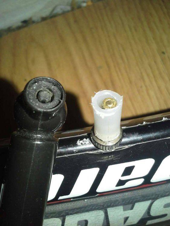

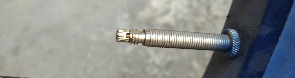

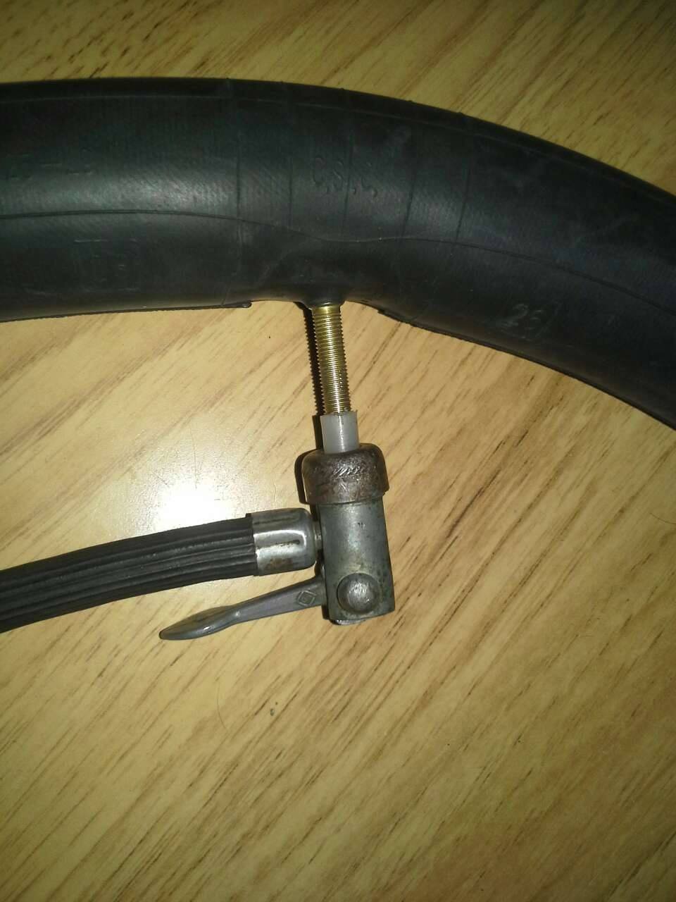

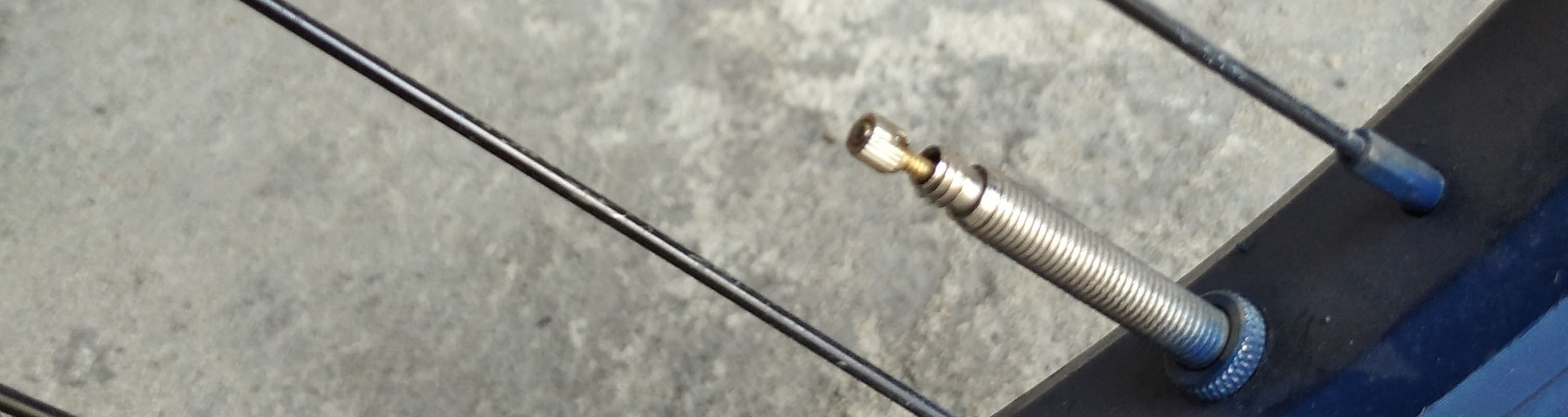

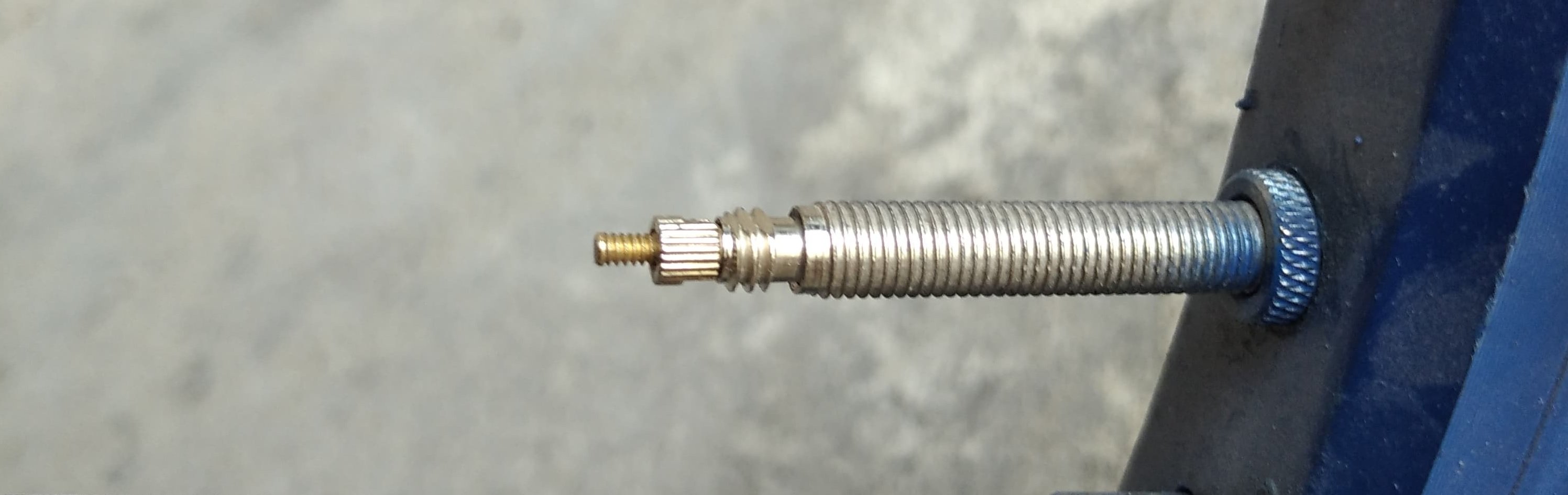

Witam, bo dłuższym czasie użytkowania roweru dirt, zeszło mi dosyć dużo powietrza z dętki. Postanowiłem, że ją napompuje. Pod ręką miałem ala "pompkę rowerową" zapewne z targu.. I napotkałem się na dosyć dziwny gwint i po prostu nie wiem jak sobie z tym poradzić. Bardzo proszę o pomoc lub jakąś poradę.
Zawór presta, specjalna pompka lub obracasz gumkę na końcu pompki lub robisz adapter, można z wielu rzeczy, np. z uchwytu na balon, ma pasującą średnicę, lub kupujesz adapter
