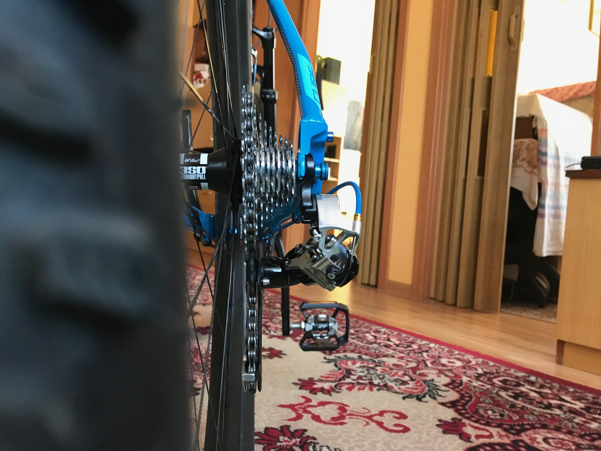

elvis391 Napisano 28 Marca 2020 Napisano 28 Marca 2020 Witam! Złożyłem niedawno nowy rower, wszystko na nowych częściach i mam problem z regulacją tylnej przerzutki. Przerzutka to Sram x0 10 speed. Problem objawia się tym, że jest kłopot przy wrzucaniu z trzeciej koronki kasety (licząc od najmniejszej) na czwartą. I jest to dziwne, ponieważ rzadko bo rzadko ale czasem łańcuch wskakuje na czwartą zębatkę. Najczęściej jednak szoruje o kasetę i nie chce wejść. Jak delikatnie popchnę dźwignię manetki to zaskoczy. Ze zrzucaniem z czwartego biegu na trzeci nie ma problemu. Wszystkie inne biegi chodzą doskonale w górę i w dół. Ustawiłem naciąg linki wg mnie optymalnie i mam tylko problem z tym wrzucaniem z trzeciego na czwarty. Pancerze i linki nowe, dobrze poprowadzone. Długość łańcucha mierzona metodą największa zębatka z przodu i z tyłu dobrana odpowiednio. Odległość górnego kółka od kasety ustawiona śrubą b wg zaleceń producenta tj 6 mm. Hak przerzutki też "na oko " wydaje się prosty jak na zaączonym zdjęciu. Reasumując czy ktoś miał taką sytuację, że po wyregulowaniu i ustawieniu wszystkiego wchodziłyby mu wszystkie biegi oprócz wrzucania z trzeciego na czwarty ( licząc od najmniejszej koronki). Nie wiem czy kupować nową przerzutkę czy co.
Wodzu Napisano 28 Marca 2020 Napisano 28 Marca 2020 Jeżeli minimalne, stopniowe zwiększanie napięcia linki nie pomaga, spróbuj delikatnie wkręcić śrubę b. Przy problemach z wrzucaniem powinno pomóc. Te 6 mm jest wartością zalecaną, ale 7 czy 8 też będzie ok. Przy napędach x1 SRAM zaleca ustawienie tej wartości nawet n 15 mm.
elvis391 Napisano 28 Marca 2020 Autor Napisano 28 Marca 2020 Ok , spróbuję jak radzisz. Dziś zrobię małą przejażdżkę to zobaczę czy pomogło. Dzięki za odpowiedź.
