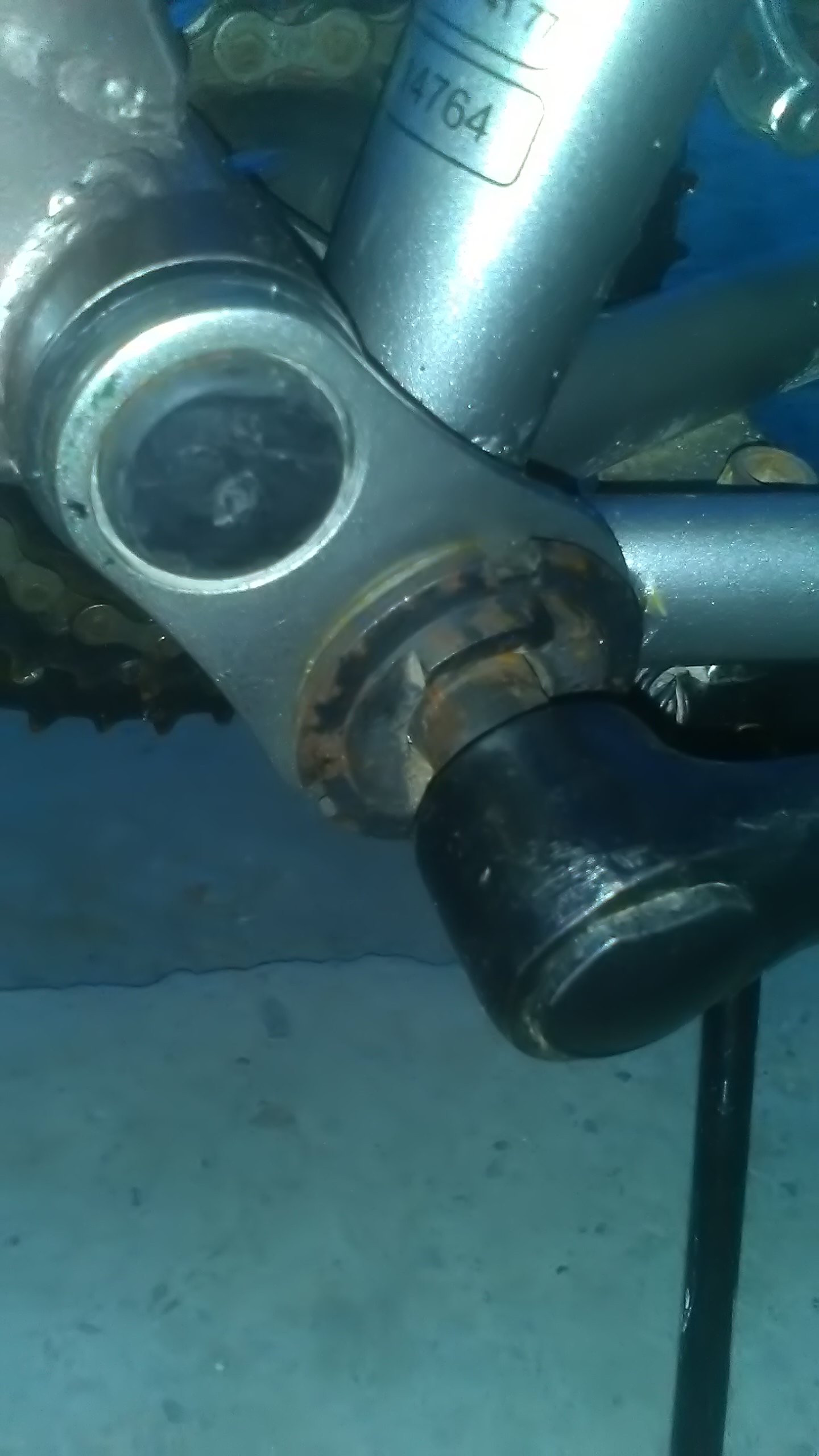

krzyho17 Napisano 26 Marca 2020 Napisano 26 Marca 2020 Witam mam luzy na osi suportu , mam wymienić czy jakaś regulacja luzu ?
SoloTM Napisano 26 Marca 2020 Napisano 26 Marca 2020 Śrubokręt + młotek - luzujesz kontrę ( czerwona strzałka ) Klucz 17 płaski dokręcasz lekko ( aż zniknie luz ) żółta strzałka Jeśli nie ma luzu i gładko się będzie kręcić ( 10 % szans ) to : Śrubokręt + młotek - dokręcasz kontrę ( czerwona strzałka ) Jeśli zaś będzie strzelać, stukać, kręcić się z oporem, to wymiana koszyków kulek, być może osi ( trzeba zajrzeć do środka ) lub wymiana całości suportu na taki z łożyskami maszynowymi - koszt około 25 pln z przesyłką ( allegro ) lub sklepy około 35 pln. ( tylko długość osi trzeba będzie dobrać właściwą - najprawdopodobniej 122,5 mm - choć wyjęta oś może mieć 127,5 mm to i tak kup ten suport 122,5. Wyjęta oś 131 mm kup suport 124,5 mm ) np : https://allegro.pl/oferta/wytrzymaly-wklad-os-suportu-neco-122-5mm-x-68-mm-7952429548
seraph Napisano 26 Marca 2020 Napisano 26 Marca 2020 Masz zwykły suport na kulkach to da się kasować luz. Musisz poluzować kontrę, czyli ten pierścień na misce, dokręcić miskę aż luz zniknie i zakontrować. Potem znowu kontrola i tak aż trafisz w punkt pomiędzy swobodnym obrotem, a brakiem luzu - im bardziej zużyty tym ciężej trafić. Przydałoby się też rozłożyć i nasmarować jak dawno nie było zaglądane. A dla wygody to zmierz długość osi i wymień ten suport na współczesny pakiet z uszczelnianymi łożyskami i masz z głowy luzy. Potrzebny będzie ściągacz do korb i klucz do nowego suportu.
krzyho17 Napisano 27 Marca 2020 Autor Napisano 27 Marca 2020 Ale ten suport neco ma miski z tworzywa lub plastiku to nie wiem czy jest dobre
SoloTM Napisano 27 Marca 2020 Napisano 27 Marca 2020 Faktycznie, wybierz ze stalowymi : https://allegro.pl/oferta/suport-neco-maszynowy-wklad-suportu-bsa-os-122-5-7306025429
krzyho17 Napisano 27 Marca 2020 Autor Napisano 27 Marca 2020 A ten luz się kasuje też po stronie łańcucha?
seraph Napisano 27 Marca 2020 Napisano 27 Marca 2020 Nie. Na zdjęciu, które zrobiłeś widać kontrę i regulowaną miskę, o których pisaliśmy.
