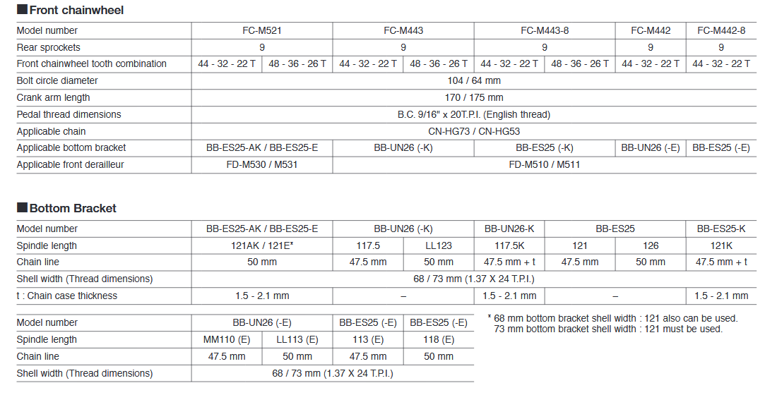

SoloTM Napisano 20 Stycznia 2020 Napisano 20 Stycznia 2020 Jeszcze raz sprawdziłem długość suportu octalink dla korby fc-m442-8 ( octalink ) No i błąd popełniłem ( źle spojrzałem ) Powinieneś mieć albo 118 mm, albo 113 mm ( i ten 113 mm byłby lepszy ) Sorry wielkie. http://www.sjscycles.com/Instructions/Shimano/Shimano_442_Chainset_Instructions.pdf /edit Kup ten : ( bdb cena i nowy ) https://allegro.pl/oferta/wklad-suportu-shimano-xt-bb-es71-68x113mm-bsa-oct-8130447194 To jest suport z grupy deore xt, najlepszy octalink MTB od Shimano.
Lukasz31 Napisano 20 Stycznia 2020 Autor Napisano 20 Stycznia 2020 Więc muszę odkręcić temat bo już dzwoniłem do tego chłopaka co podałeś namiar ze ma na sprzedaż suport na OLX. Mam rozumiec ze i 113 i 118 by do mojej ramy pasowały ? Przecież to jednak dwa inne wymiary....
SoloTM Napisano 20 Stycznia 2020 Napisano 20 Stycznia 2020 Tak, źle spojrzałem. Co do długości suportu masz wybór - w zależności od linii łańcucha jaką chcesz mieć. Linia łancucha to w skrócie odległość zębatek od srodka suportu. Przy 118 mm miałbyś 50 mm, standardową, dla 113 mm osi miałbyś 47,5 mm. I ta 47,5 mm jest lepsza, a lepsza jest w tym, że np. ze środkowego blatu korby obsłużysz całą kasetę z tyłu bez ocierania łańcucha o wózek przedniej przerzutki ( co z linią łańcucha 50 mm jest niemożliwe ). Podobnie ma się sprawa z blatem 44 - gdy z przodu jest 44 to z tyłu obsłużysz max 4 najmniejsze koronki kasety potem łańcuch ociera o wózek przedniej przerzutki. Z Linią łańcucha 47,5 mm nawet 8 koronek da radę. Linia łańcucha 47,5 to korba przesunięta w stronę ramy o 2,5 mm. względem LL 50 mm. ( a kolegę co sprzedaje na forum suport też poinformowałem )
