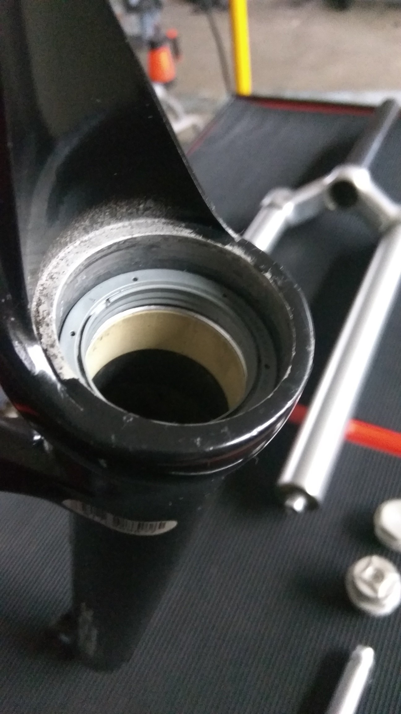

Witam  potrzebuje pomocy w serwisie starego amortyzatora ROCK SHOX PSYLO XC ktory jest już raczej zabytkiem i ciężko znaleźć jakieś informacje na jego temat .Amortyzator mam już rozebrany oraz zakupiłem do niego zestaw uszczelek. Problem pojawił się w momencie zdjęcia starych uszczelek goleni dolnych,gdyż okazało się ze pod nimi znajdują się podobne (tez szare)uszczelki których nie ma w komplecie oraz nie nie mogę znaleźć takich po ich numerze. Moje pytanie do kolegów czy to jest rodzaj uszczelek kurzowych które mogę zamienić na te żółte -gąbkowe z kompletu, czy zostawić te stare??Drugie pytanie to jakie ilości oleju idą do poszczególnych goleni??
Z góry dziękuje za odpowiedz

W oryginale miałeś uszczelki olejowe i kurzowe, nowe uszczelki kurzowe masz już z dodatkową wargą zbierającą olej więc montuj co Ci przysłali, na wszelki wypadek nie wyrzucałbym starych olejowych gdyby nowe po krótkim czasie przestały trzymać - znam z autopsji, wówczas dobierz uszczelniacze olejowe na wzór w najbliższym sklepie z częściami do motocykli.
Co do poziomów oleju - jeśli nie ma już w archiwach SRAM to szukaj w internecie zgodnie z rokiem produkcji widelca.
Wielkie dzięki za podpowiedz, wrzucę te żółte pod te gumowe i mam nadzieje ze będzie ok. A pytanie z innej beczki tzn wymieniał ktoś te tuleje prowadzące lagi?? wogole jest szansa je kupić i jak bardzo skomplikowana jest ich wymiana?
