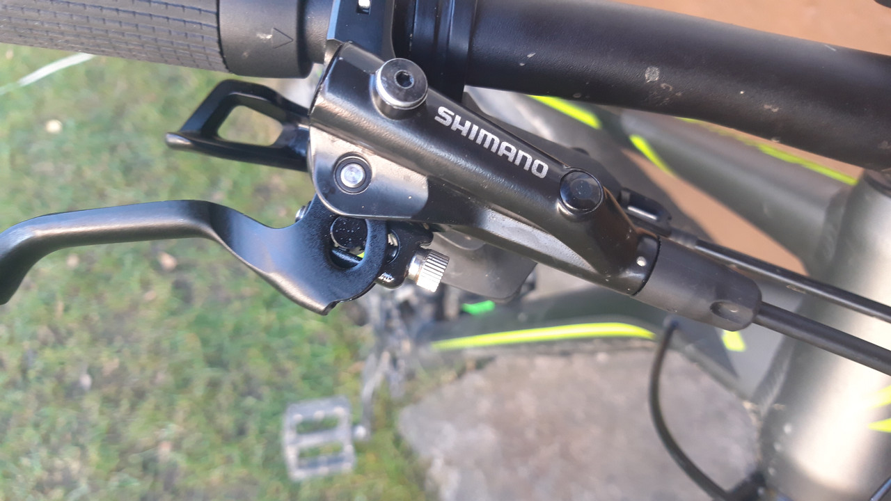

Gość Napisano 20 Grudnia 2019 Napisano 20 Grudnia 2019 Nowy rower zastałem z hamplami M500, mają one niestety regulację odległości klamki od kierownicy za pomocą imbusa. No niby nic, ale przy mojej jeździe, wadze, potrafiłem na jednym wyjeździe dość porządnie zarżnąć klocki. W SLX nie miałem problemu i bardzo się przyzwyczaiłem do tego rozwiązania. Tutaj pomysł jak to chciałem przerobić był w pikosekundzie, ale non stop nie miałem czasu. Trochę luzu przedświątecznego w pracy i poszło. Potrzeba starego imbusa 2.5mm/ o ile dobrze pamiętam/ i odpowiednie przycięcię. Potrzebne 2 złączki pneumatyczne z dławikiem do zniszczenia. Z niej pobieramy pokrętło. Logiczne, że nikt normalny nie będzie kupował dla tego powodu, ale jak komuś się poniewierają...., to ma. Potem przycięcie, wbicie imbusa w pokrętło, spasowanie, i sklejenie cyjanoakrylem. Działa wyśmienicie, nie rzuca się tak w oczy jak w oryginale, jest bardziej subtelne w "looku", ma to też mały minus- wymaga odrobinę większej siły w kręceniu. Hample wylądowały u syna, obrabia je spokojnie.. Myślałem też na trochę większymi w niebieskiej anodzie, ale chwilowo ich nie będę miał, więc na szybko. Wyszło tak. Temat zapodany, bo może ktoś się nudzi, lubi rzeźbę, itd...

Gość Napisano 20 Grudnia 2019 Napisano 20 Grudnia 2019 Z takiej złączki jak na zdjęciu pobierasz samo pokrętło, odcinasz je po prostu , ladnie doszlifujesz czym chcesz. Nawiercasz otwór wiertłem 2mm, aby wbić w niego imbusa 2.5. U mnie w pokrętło imbus wszedł na głębokość 3mm. Do pokrętła w klamce hamulcowej wchodzi bodajże również 2.5mm na głębokość, z pamięci piszę.. Odciąć więc musisz 5.5-5.8mm kawałek z imbusa 2.5mm, wbić go w pokrętło ze złączki, potem wziąć to małe dzieło i przyłożyć w miejsce docelowe na klamce. Całość musi być ładnie spasowana z czoła, aby nie było szczeliny. Potem musisz to znów rozebrać, lekko zmatowić powierzchnie niklowane i ponownie złożyć ale tym razem za pomocą Loctitea czy jakiegokolwiek cyjanoakrylu i tyle. Pojął?
Gość Napisano 20 Grudnia 2019 Napisano 20 Grudnia 2019 Syn ma kokpit z niebieskimi śrubkami i docelowo chciałem władować tam niebieskie pokrętła. Występują w niektórych złączkach Festo czy MetalWorka, ale raz, że nie miałem na stanie, dwa- byłoby trochę trudniej obrabiać ze względu na anodę.
