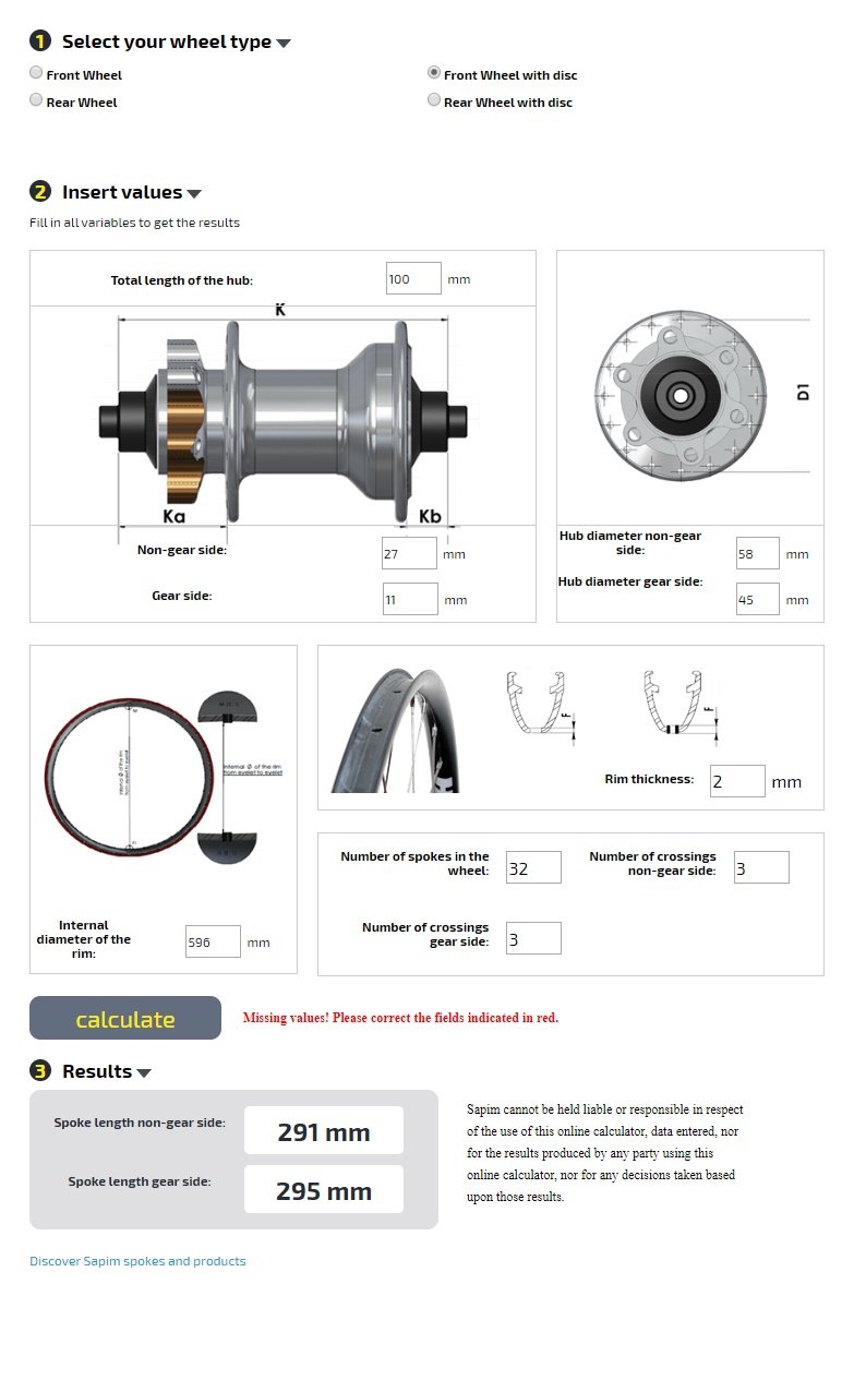

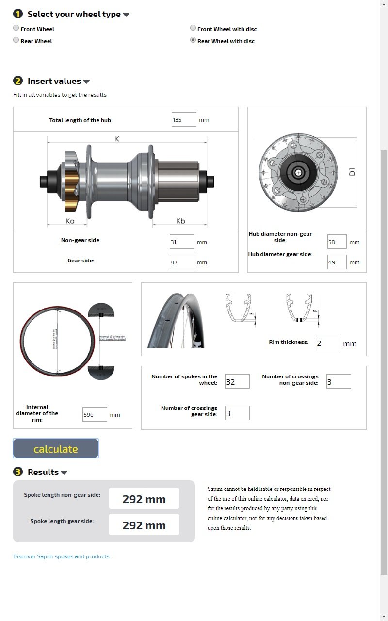

Nath_147 Napisano 10 Grudnia 2019 Napisano 10 Grudnia 2019 składam koła, mam już piasty Novatec D791SB/D792SB 32 otwory i wybrane obręcze DT Swiss R460 700C 32 otwory, teraz przyszedł czas na długość szprych moja waga to 70kg, koła składam do roweru gravelowo-przełajowego, chce zakupić jakieś niedrogie czarne szprychy SLE, CN, lub Dartmoor pytanie czy dobrze to wszystko pomierzyłem? może ktoś już składał taki zestaw i mógłby coś podpowiedzieć (rim tickness 2mm, trochę wbiłem na pałę, bo nigdzie nie znalazłem tej wartości).
Quell Napisano 10 Grudnia 2019 Napisano 10 Grudnia 2019 Tył to 2 różne kołnierze więc te 2x 292 raczej nierealne,@siejak1 chyba lepiej to wyliczył
Quell Napisano 10 Grudnia 2019 Napisano 10 Grudnia 2019 Teraz, siejak1 napisał: Znaczenie ma tutaj przesunięcie piasty względem osi koła Aaaa... widzisz,zawsze coś nowego
TheJW Napisano 10 Grudnia 2019 Napisano 10 Grudnia 2019 1 godzinę temu, siejak1 napisał: Realne, nie jedne koła składałem gdzie kołnierze nawet o 1cm się różniły a szprychy były te same. Znaczenie ma tutaj przesunięcie piasty względem osi koła [obręczy]. Jest to bardzo prawdopodobne. Wydaje mi się, że między innymi po to robią kołnierze różnej wielkości...
