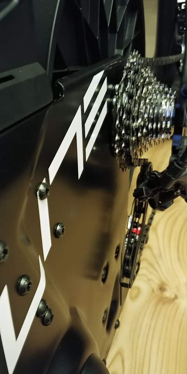

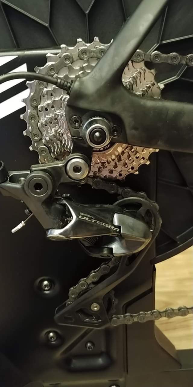

Dzisiaj zamontowałem rower w trenażerze, lecz ku mojej rozpaczy łańcuch w pewnym momencie strzela i jest głośny.
Dodatkowo przy schodzeniu z przełożenia przerzutka tylna potrafi się zamulić.
Co może być tego przyczyna? Wrzucam zdjęcia.
Niestety jestem dość nieudolny w sprawach technicznych. Jest możliwość, ze zdejmując koło coś zrobiłem przerzutce? A może złe założyłem łańcuch?
Z tego co widzę masz trenażer z kasetą. Może ona być delikatnie inaczej ustawiona (przesunięta) w stosunku do przerzutki. Czyli tak jakby była rozregulowana. Wystarczy podkręcić śrubką baryłkową od regulacji przerzutki ( tylko w odpowiednią stronę).
Pytanie też czy łańcuch nie jest wyciągnięty (chyba że założyłeś nowy) lub czy przypadkiem nie masz kierunkowego i nie założyłeś w złą stronę.
