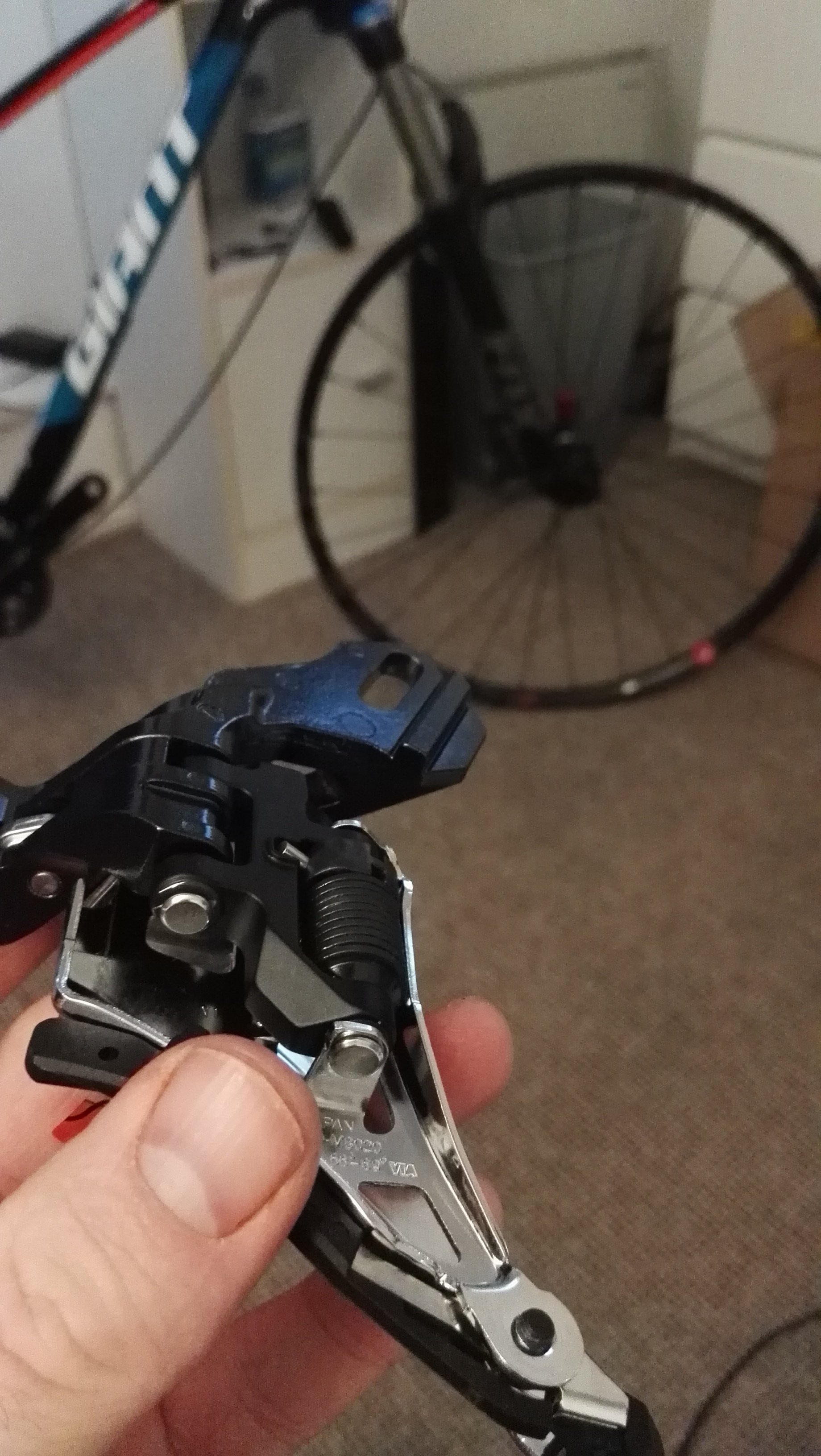

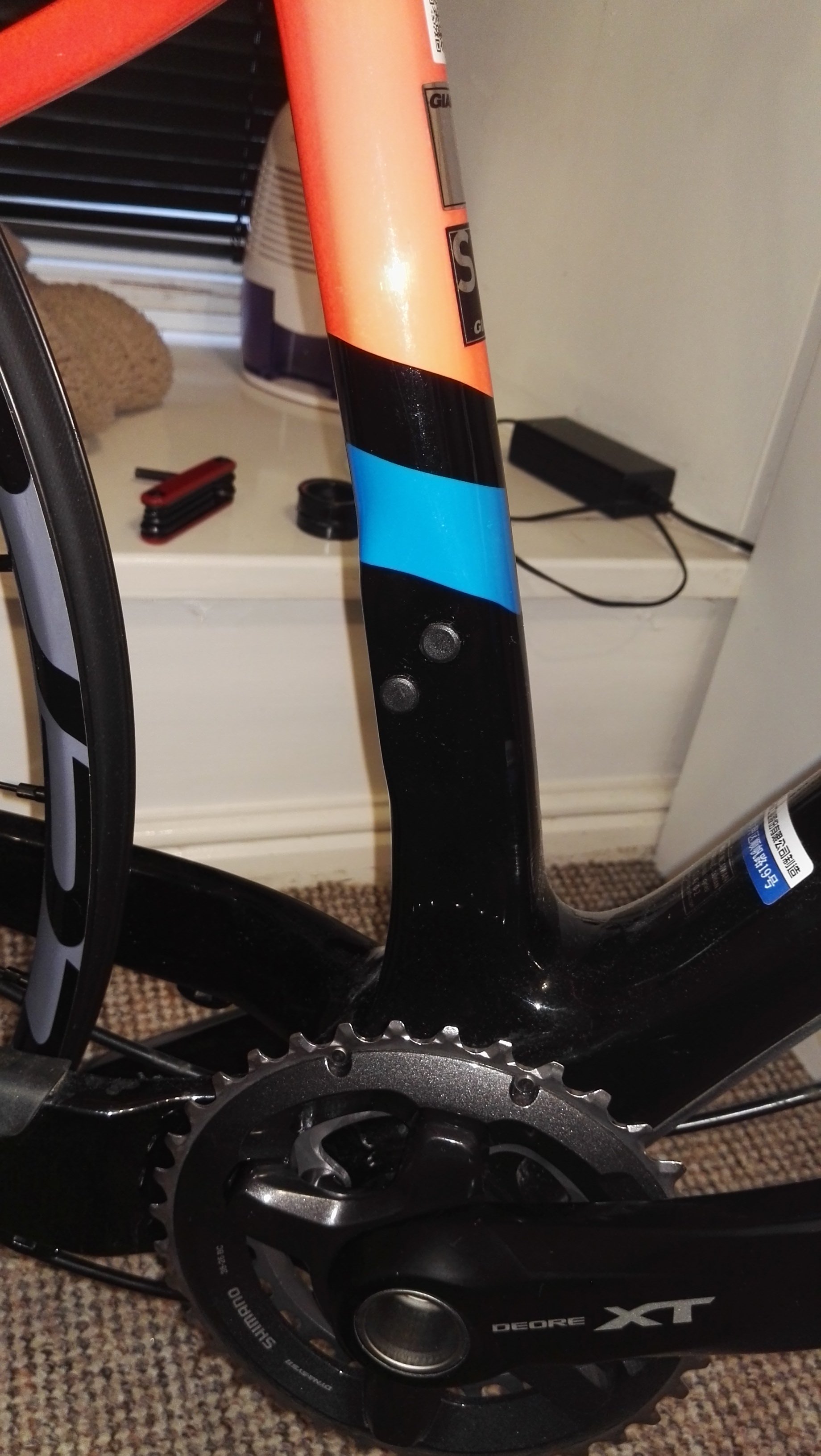

bartolini18 Napisano 23 Września 2019 Napisano 23 Września 2019 Dzień dobry Wszystkim Posiadam ramę Giant xtc 2017 advanced próbuje dobrac przednią przerzutkę a dokładnie typ mocowania do napędu 2*11 ktoś może doradzi jaki typ powinien być lub jaki adapter zastosować.Napęd deore xt. Dzięki
kamar59 Napisano 23 Września 2019 Napisano 23 Września 2019 Rama ma mocowanie typu bezpośrednie (Direct Mount) i ta przerzutka będzie pasować do Twojej ramy. https://www.centrumrowerowe.pl/przerzutka-przednia-shimano-slx-fd-m7020-pd18564/ Chyba że chcesz wyższą lub niższa grupę sobie wybrać niż SLX. Trafiła Ci się sama rama i sobie składasz rower od podstaw?
bartolini18 Napisano 23 Września 2019 Autor Napisano 23 Września 2019 no własnie mam taką samą tylko xt m8020 (była w zestawie) i z tyłu jest tak a wypustka śmieszna. I powiem szczerze tak średnio pasuje mi to Bartek
kamar59 Napisano 23 Września 2019 Napisano 23 Września 2019 Jeśli masz ten rower, to masz tu specyfikację całą i powinno pasować https://www.giant-bicycles.com/pl/xtc-advanced-29er-2-ltd-2017 a wypustka śmieszna nie wiem, zrób fotę ocenimy. Składaj rower i ciesz się z jazdy póki zimy nie ma ;-)
woojj Napisano 23 Września 2019 Napisano 23 Września 2019 ...a nie powinien do tej ramy najpierw jakiś adapter zainstalowany (na te 2 otwory)??
bartolini18 Napisano 23 Września 2019 Autor Napisano 23 Września 2019 Dokładnie też tak myślę, że powinien być adapter Fotka przerzutki od tyłu
woojj Napisano 23 Września 2019 Napisano 23 Września 2019 Teraz, bartolini18 napisał: powinien być adapter .....z raną w zestawie.

woojj Napisano 23 Września 2019 Napisano 23 Września 2019 jeśli rama ma okrągły profil-można przypasować przerzutkę na obejmę 34,9
bartolini18 Napisano 23 Września 2019 Autor Napisano 23 Września 2019 Niestety nie ma na początku jest okrągła a zbliżając się do suportu i miejsca mocowania przerzutki bardziej w kwadrat.
bartolini18 Napisano 12 Października 2019 Autor Napisano 12 Października 2019 Witam jeszcze raz Dziękuję za wszelkie sugestie. Odwiedziłem salon firmowy Giant w Bristolu i tam po wysłaniu numeru ramy otrzymałem adapter.NR 12817G90001A1 bb guide wg64 Pozdrawiam
