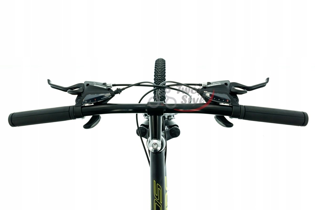

Navi01 Napisano 10 Września 2019 Napisano 10 Września 2019 Hej, mam pytanko, a nie jestem jakimś znawcą rowerowym i potrzebuje pomocy. Mój rower (budżetówka) ma taki zwykły klasyczny układ kierownicy tzn śrubą skręcany klin tak jak na zdjęciu poniżej i chciałem to wymienić na coś z regulacją, są jakieś wsporniki co by pasowały do tego ? Bo naprawdę nie znam się na tym, a na allegro jak patrzę to mostki chyba do tego nie pasują i trzeba wymienić wszystko ? Ktoś coś poleca ? Mogę ewentualnie wymienić też kierownicę, mam budżet coś koło 100-150 zł. Nie robię jakiś super tras najczęściej około 50 km raz na tydzień.
Mod Team michuuu Napisano 10 Września 2019 Mod Team Napisano 10 Września 2019 4 minuty temu, Navi01 napisał: chciałem to wymienić na coś z regulacją, Z regulacją czego?
pp516 Napisano 10 Września 2019 Napisano 10 Września 2019 Coś takiego jest Ci potrzebne : https://www.centrumrowerowe.pl/wspornik-kierownicy-accent-al-541-pd1153 Tylko musisz sprawdzić/zmierzyć średnicę rury sterowej czy jest 1 cal czy 1 1/8 cala.
Navi01 Napisano 10 Września 2019 Autor Napisano 10 Września 2019 Aha, ok wielkie dzięki 1 godzinę temu, michuuu napisał: Z regulacją czego? Kąta nachylenia kierownicy i dwa nie ładnie wygląda
seraph Napisano 10 Września 2019 Napisano 10 Września 2019 Kąt nachylenia kierownicy reguluje się obracając kierownicę w mostku. Jeśli zależy Ci na podniesieniu kierownicy to nie tędy droga, bo regulowanym mostkiem owszem - podniesiesz, ale jednocześnie przybliżysz (skrócisz mostek) i zmieni się prowadzenie roweru (zwykle pogorszy).
