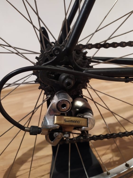

Cześć,

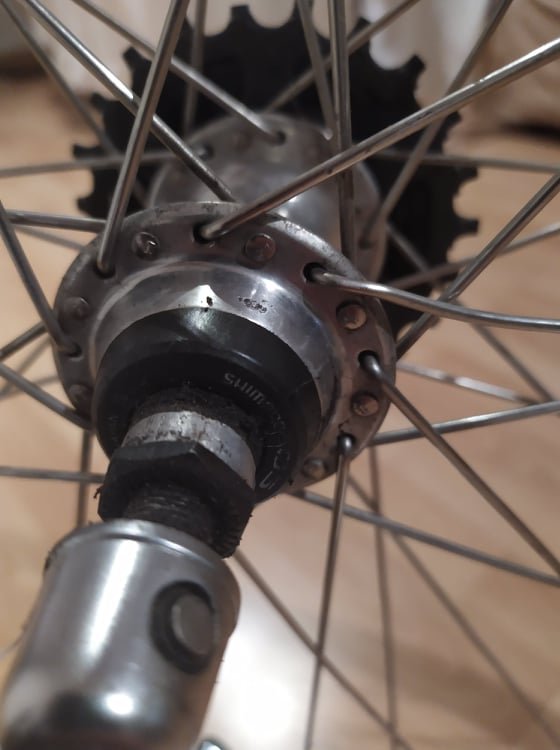

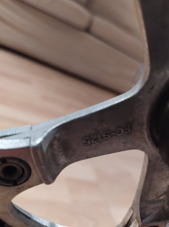

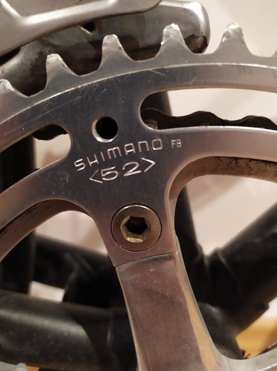

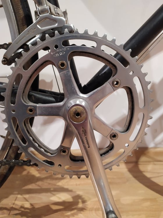

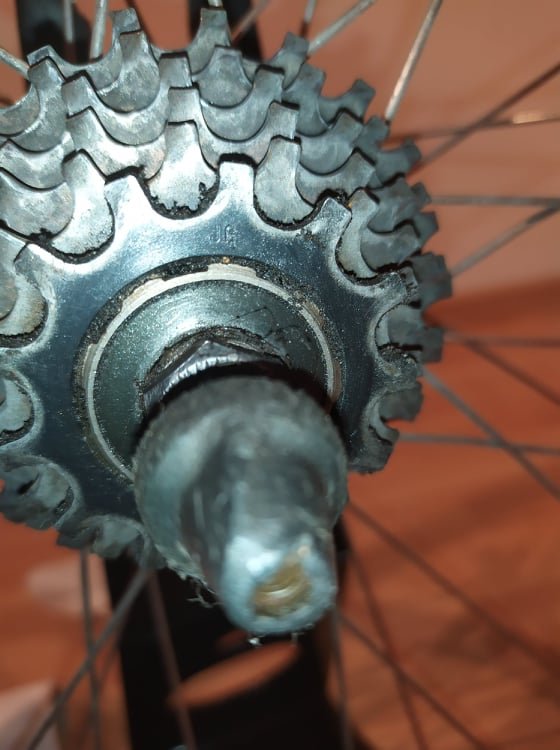

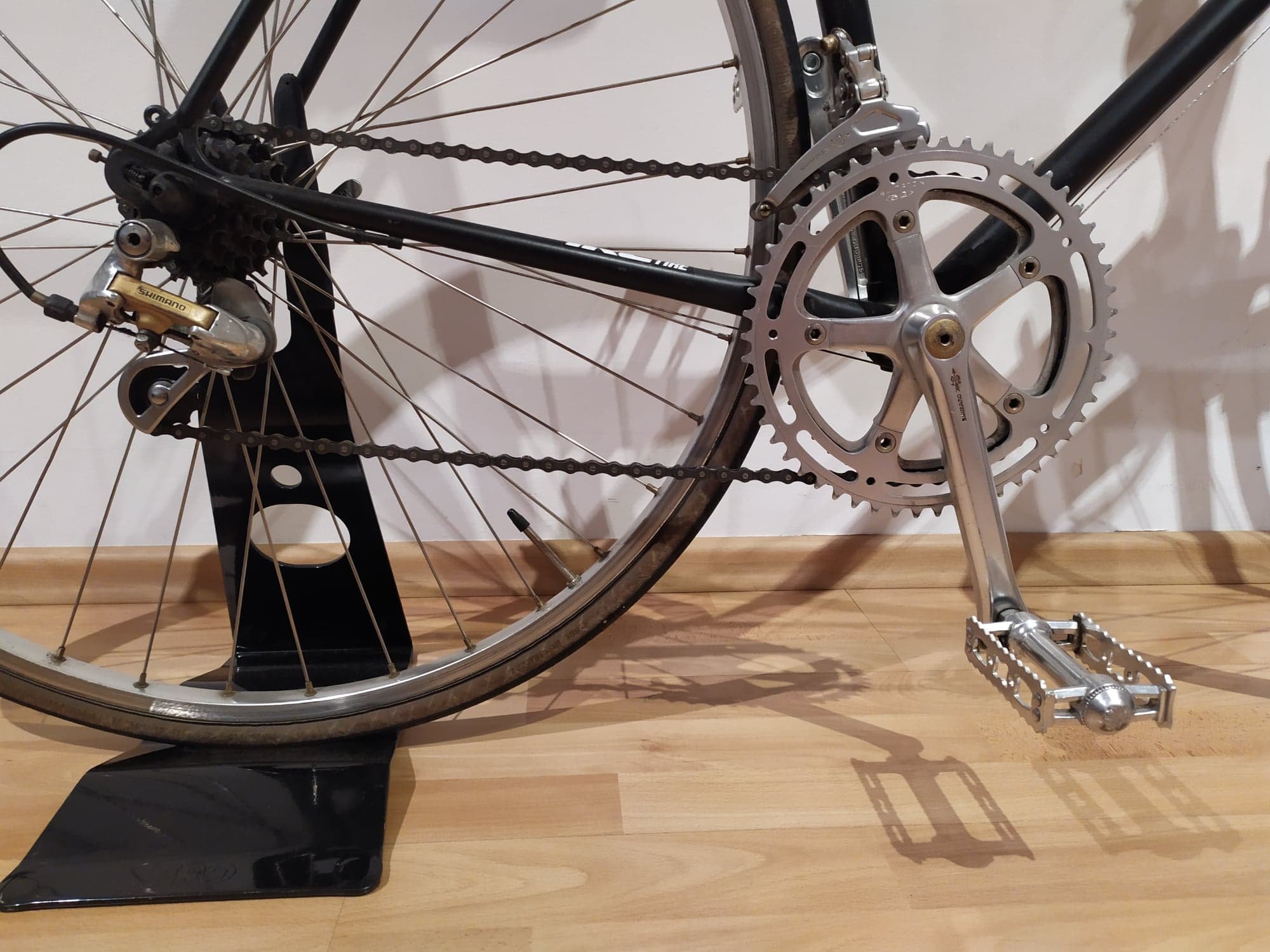

Od jakiegoś czasu przymierzam się do wymiany retro napędu. Niestety brakuje mi wiedzy w tym temacie dlatego zwracam się do Was z prośbą o pomoc. Chciałbym wymienić cały napęd, ponieważ niemiłosiernie już hałasuje i smarowanie oraz regulacja nic nie dają. Chciałbym zachować retro charakter napędu dlatego skłaniam się ku wymianie tarcz przednich, wolnobiegu? (pytanie czy to wolnobieg), kółek na tylnej przerzutce oraz łańcucha. Czy moglibyście wskazać mi właściwe komponenty tak aby wszystko grało?
70028553_2351939828457190_8890792339505676288_n.jpg.ccea7bb7bd3c238bbbbbd9612d5b1f8f.jpg69843510_1255853934596382_7055432554840588288_n.jpg.c5f664eef5a12260ed539bb965fb7c7c.jpg69813938_620176978506447_3427292273375707136_n.thumb.jpg.d30b4b703726bab7c2af2ebea09b3d15.jpg69812221_1194685010737439_4677439214655111168_n.jpg.741af01e84b700a7e0ac74f38293b8c3.jpg69734888_412700509445763_7602124025527009280_n.jpg.71b353e1095c986e6a2bda8400ad24a2.jpg69691067_481064559291651_2981147636356087808_n.jpg.9fcb81c3a1cfcb375bfc192c04dc567e.jpg69652740_473322490066328_4296546211877355520_n.jpg.2faf39f3245e4d982b3953696a8637e9.jpg69546663_2441739195917876_3441266640962977792_n.jpg.55214e4cd9b23117c755e8aaefdce552.jpg69479802_393127651388580_8261864438513008640_n.jpg.2ebd56a686b44497a648b8248e0e9aae.jpg69393969_755211418249255_5790083108665556992_n.jpg.0a1bf892a98f8a6b250638cfb12f15c5.jpg

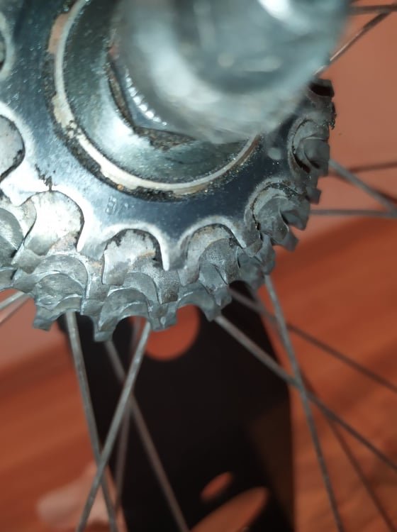

Sam łańcuch wymień na początek, bo zębatki wyglądają tak dobrze, że na moje oko jeszcze masę km zrobią. Tzn te, które widać, bo nie zrobiłeś zdjęcia małej zębatki korby.
Druga sprawa to, że dostanie takiej kasety graniczy z cudem, bo to jest kaseta w starym systemie UG - najmniejsza zębatka jest jednocześnie nakrętką.
Łańcuch KMC X8 jest tani, dobry i będzie pasował jak ulał.
