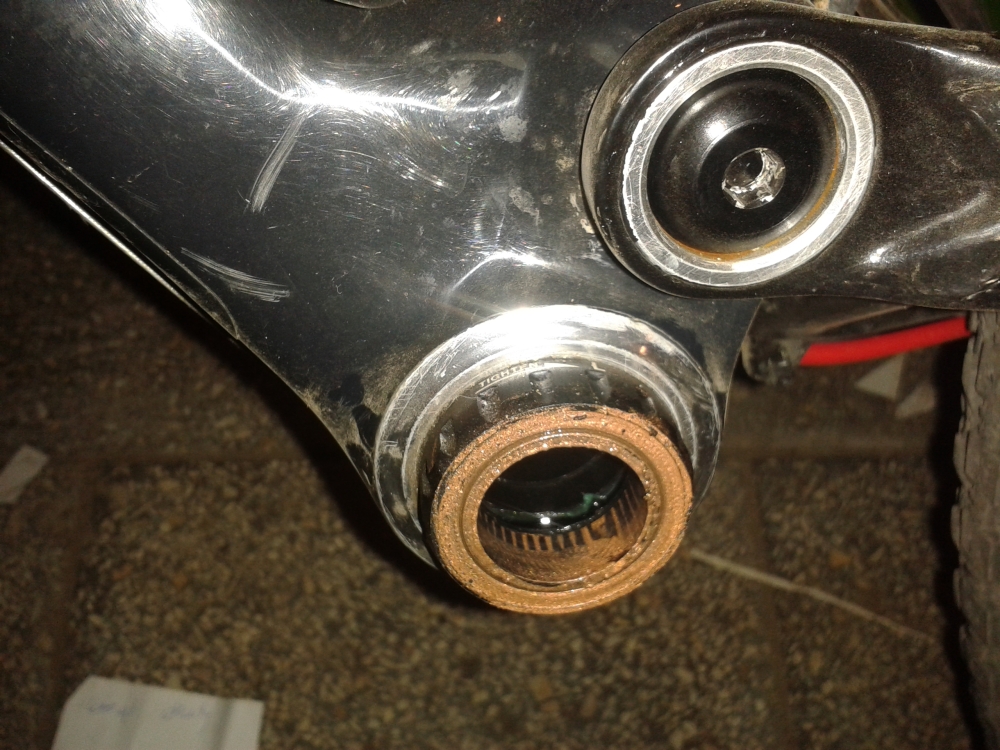

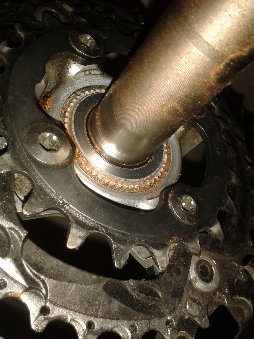

Monika1996 Napisano 29 Sierpnia 2019 Napisano 29 Sierpnia 2019 W załączniku nagranie. Trochę wiało ale słychać stukanie. Przy jeździe po płaskim jest idealnie nic nie słychać nawet jak szybko kręcę. Ale wystarczy mała górka lekki podjazd i zaczyna stukać coś w okolicach suportu. Korba została wyjęta i nasmarowana jakąś pastą miedzianą oraz gwinty od pedałów. Łańcuch wymieniony na nowy. Ale nic to nie pomogło. Przed nasmarowaniem próbowałem wjechać na większą górkę to aż spadł mi łańcuch i zaklinował się między małą zębatką korby, a ramą. Trzeba było ciągnąć aby go wyrwać tak był zakleszczony Czy może są już wytarte koronki w korbie że tak spada łańcuch pod mocnym obciążeniem czy widać to po tych zębatkach że są zużyte Takiego stukania nigdy wcześniej nie miałem podczas jazdy na tym rowerze. Głos 039.mp3
Gość Napisano 29 Sierpnia 2019 Napisano 29 Sierpnia 2019 Łańcuch nie haczy o przednią przerzutkę? Jak staniesz na pedałach na płaskim i zrobisz sprint przy mocnym obciążeniu, to jest cicho czy to samo? PS: Linke to ja już bym wymienił

Monika1996 Napisano 29 Sierpnia 2019 Autor Napisano 29 Sierpnia 2019 Teraz, dorota57 napisał: Suport podmieniałeś? Tego nie wymieniałem. Kupiłem klucz HOLLOWTECH ale jeszcze nie doszedł może się coś poluzowało.
SoloTM Napisano 29 Sierpnia 2019 Napisano 29 Sierpnia 2019 Sprawdź czy miski dokrecone. A propos, jaka tam jest mufa 68 czy 73 mm ? Podkładki pod suport dobrze założone ? Ostatnio zamienialem podkładki wbrew podręcznikowi. ( korba i przerzutka przód 770 ) Dla mufy 68 zamiast dwie po stronie napędowej i jednej z lewej strony dalem dwie po lewej stronie i jedną po prawej stronie. Czyli linię łańcucha z 50 mm zmieniłem na 47,5 mm ( podkładki każda po 2,5 mm ). Zaczęło być normalnie. Bo linia łańcucha 50 mm to jest jakieś nieporozumienie.( małe przekosy i łańcuch ociera o wózek przedniej przerzutki ).
Monika1996 Napisano 4 Września 2019 Autor Napisano 4 Września 2019 Klucz doszedł ale jest za duży Na korbie jest napisane Hollowtech II, a klucz nie działa. Kupiłem taki klucz za 50zł. Gdy wkładam na suport to lata i nie ma szans aby odkręcić. Mufa ma 73 mm. Posmarowane miałem wszystko smarem miedziowym czy to dobry smar czy lepiej zielonym ?
Lawstorant Napisano 4 Września 2019 Napisano 4 Września 2019 Ten suport potrzebuje adaptera, takiego plastikowego, albo bitul robi taki klucz pod te węższe holołteky.

Monika1996 Napisano 24 Września 2019 Autor Napisano 24 Września 2019 W dniu 5.09.2019 o 07:53, skom25 napisał: To już lepiej kupić sobie suport na zapas, a adapter jest wtedy w zestawie Zakupiłem nowy suport i wymieniłem. Jeden dzień było dobrze przejechałem 20 km, a w drugim pojechałem na dłuższą trasę nad morze i znowu przy mocniejszym depnięciu lub wzniesieniu słychać to stukanie aż ludzie się patrzą. Dziwny ten rower więcej nie kupię fulla. Za dużo ruchomych części nie wiadomo co to za ustrojstwo stuka
grzybu Napisano 24 Września 2019 Napisano 24 Września 2019 Na starym łańcuchu też tak było? Może to zębatki z przodu nie przyjmują nowego łańcucha? I łańcuch nie schodzi z nich łatwo. Np tylko najmniejsza zębatka się wyrobiła I dlatego słychać to na podjeździe. To by wyjaśniało też zaciągania łańcucha.
Monika1996 Napisano 24 Września 2019 Autor Napisano 24 Września 2019 To może być powód. Na starym było ok. Ale już urządzenie na nim wpadało do środka więc wymieniłem na nowy łańcuch. Zobaczę założę ponownie stary łańcuch i zobaczymy czy to pomoże.
