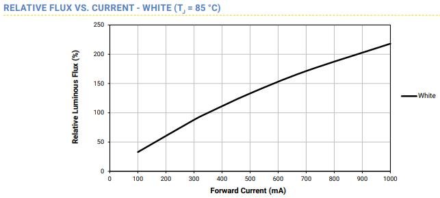

Gość Napisano 2 Sierpnia 2019 Napisano 2 Sierpnia 2019 Kolega chce kupić jakąć lampkę na dynamo w piaście ale z podtrzymaniem świecenia. W sieci znalazłem kilka tańszych typów https://infinitibike.pl/glowna/279-lampa-przednia-led-na-dynamo-z-podtrzymaniem-30lux.html https://www.kross.pl/pl/akcesoria/akcesoria-rowerowe/oswietlenie/dynlight-50-0 I takie pytanie do posiadaczy tego typu lampek. Czy to podtrzymanie zasilania na postoju polega na zasilaniu diody znacznie mniejszym prądem? No bo dioda 3W pobiera prąd ok. 1 A, a doczytałem w necie że w tego typu lampkach stosuje sie kondensatory 1F/5,5V. Jak łatwo policzyć ładunek 5,5C starcza czysto teoretycznie na przepływ prądu 1A w czasie 5,5s. A w opisach lampek jest, że świeci na podtrzymaniu ok. 4 minuty
Labell Napisano 2 Sierpnia 2019 Napisano 2 Sierpnia 2019 1A to maksymalny prąd dla zastosowanej diody CREE XPE2 R3 wg producenta a ile jest w rzeczywistości to trzeba by zmierzyć, pewnie jest zasilana impulsowo. Oko ludzkie łatwo oszukasz bo różnicy między zasilaniem prądem np. 1A a 0,7A raczej nie zauważysz bez urządzeń pomiarowych.
hulk14 Napisano 2 Sierpnia 2019 Napisano 2 Sierpnia 2019 3 godziny temu, Thomlodz napisał: I takie pytanie do posiadaczy tego typu lampek. Czy to podtrzymanie zasilania na postoju polega na zasilaniu diody znacznie mniejszym prądem? No bo dioda 3W pobiera prąd ok. 1 A, a doczytałem w necie że w tego typu lampkach stosuje sie kondensatory 1F/5,5V. Jak łatwo policzyć ładunek 5,5C starcza czysto teoretycznie na przepływ prądu 1A w czasie 5,5s. A w opisach lampek jest, że świeci na podtrzymaniu ok. 4 minuty Siła świecenia podczas postoju w mojej lampce jest porównywalna (może nieco słabsza, ale nie jest to duża różnica) ze świeceniem podczas jazdy
