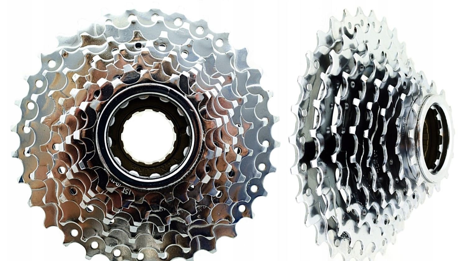

malywarsztacik Napisano 20 Lipca 2019 Napisano 20 Lipca 2019 Witam! Mam mały problem z wolnobiegiem 8-rzędowym. Poszukuje klucza aby rozdzielić wolnobieg od bębenka. Srednica klucza wielowpustowego to 32,6 Gdzie taki kupię?
Brombosz Napisano 21 Lipca 2019 Napisano 21 Lipca 2019 Takie: https://allegro.pl/oferta/klucz-do-wolnobiegu-6588572804?bi_s=ads&bi_m=listing%3Adesktop%3Aquery&bi_c=YTE3NjI5YzgtZTM5ZC00OTM1LTk5YjYtNGZmYjlkMmQ0NzljAA&bi_t=ape&referrer=proxy&emission_unit_id=7248cbd0-431f-4279-8fd1-e218fef893b1
malywarsztacik Napisano 21 Lipca 2019 Autor Napisano 21 Lipca 2019 Brombosz to jest klucz do odkręcenia wolnobiegu z koła. Ja szukam klucza do rozkręcenia wolnobiegu, czyli oddzielenia zębatek od bębenka średnica zewnętrzna klucza to 32,6mm.
Brombosz Napisano 21 Lipca 2019 Napisano 21 Lipca 2019 To w takim razie takie: https://allegro.pl/oferta/617235-klucz-do-zdejmowania-wolnobiegu-1670-2bi-7632552554?utm_source=google&utm_medium=cpc&utm_campaign=_UZSD_pla_sport_turystyka_rowery_akcesoria&ev_adgr=Rowery+i+akcesoria&gclid=EAIaIQobChMIw-L92cfF4wIVweF3Ch0aSAXpEAQYAyABEgIK6vD_BwE Tylko ja się pytam po co? Takie są teraz ceny, że zamiast reanimować lepiej wymienić, najlepiej na kasetę.
malywarsztacik Napisano 21 Lipca 2019 Autor Napisano 21 Lipca 2019 Brombosz ten klucz mam i nie pasuje. potrzebny o srednicy 32 na 12 wpustów
Brombosz Napisano 21 Lipca 2019 Napisano 21 Lipca 2019 No to Ci nie pomogę bo nigdy takiego wynalazku w rękach nie miałem. Wygląda mi to na jakąś Venturę, ale jaki klucz tam pasuje... może ktoś inny miał doświadczenia.
Lawstorant Napisano 22 Lipca 2019 Napisano 22 Lipca 2019 Klucze do rozkręcania wolnobiegów to chyba jakieś święte graale. Ja nie mogę za nic znaleźć takiego do shimano, bo biedzę 25 zł na nowy wolnobieg. W moim starym WD 40 wymyło smar, a same zębatki są w dobrym stanie.
slavi Napisano 22 Lipca 2019 Napisano 22 Lipca 2019 A nie da rady dociąć płaskownika na wymiar i w imadło? Wprawdzie to tylko dwa punkty zazębienia ale powinno wystarczyć. Tam chyba nie jest super mocno skręcone.
